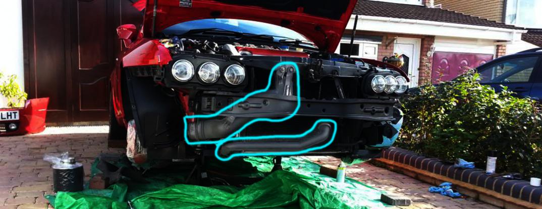

    Witam,
    Potrzebuje pomocy w skompletowaniu elementów znajdujące się za przednim zderzakiem Brery 3.2 Q4... Chodzi konkretnie o zaznaczone na zdjęciu plastikowe przewody dolotowe. Na razie udało mi śię tylko z "chwytem powietrza" (#: 51782842 ). Pozostałe elementy w ePER'ze i na fiat-autparts nie istnieją Nie mogę ich zidentyfikować w żadnej grupie, na żadnym z rysunków... Czy ktoś z szanownych forumowiczów ma wiedzę w tym temacie? a już idealnie numery części?

    A VIN być podał ??

    To większe to:
    51782842 CHWYT POWIETRZA
    Cena z VAT-em: 192,18 PLN
    a od czego do czego idzie ta druga rura?? to nie jest jakaś samoróba/modyfikacja ?? a może przewód od chłodzenia wspomagania pozamieniali bo coś grzebali przy tym w serwisie?? (chociaż mi to na wspomaganie nie wygląda no ale ?? )

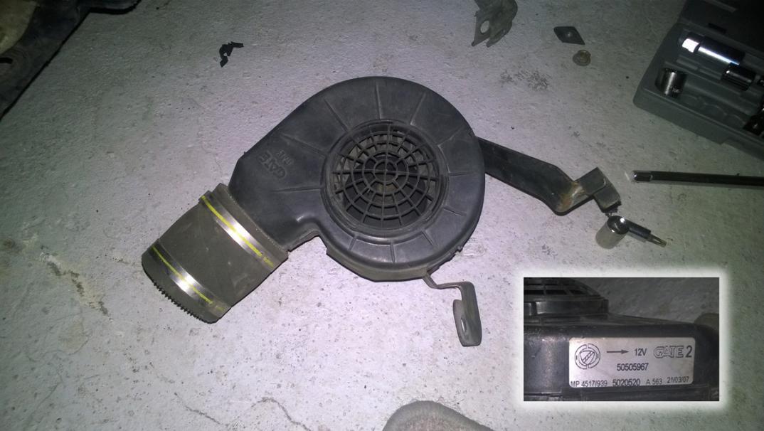

    Podobno ta dolna jest od chłodzenia alternatora. Miedzy belką, a chłodnicą jest maly elektrowentylator. Coś wyglądem przypominające szuszarke (# części: 50505967). Na zdjęciu go nie widać.

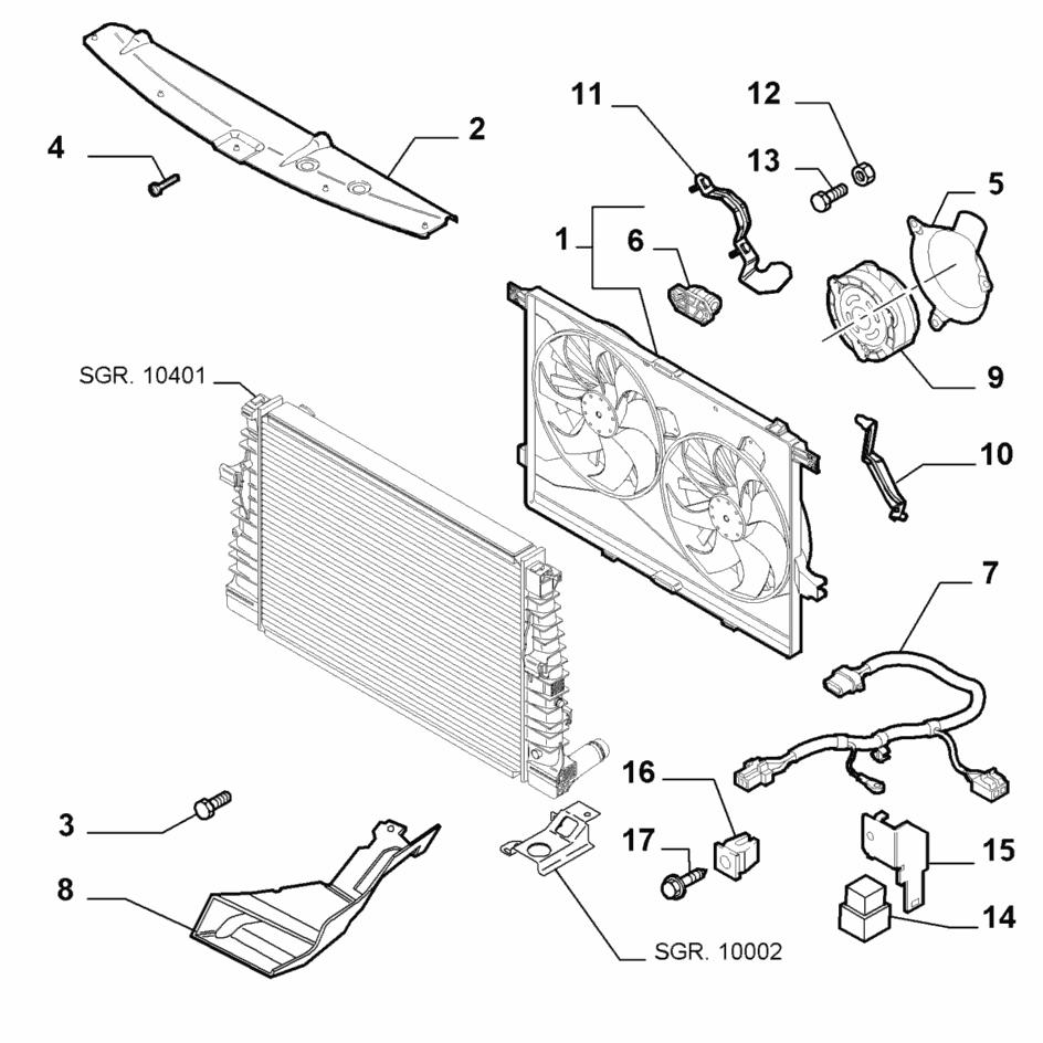

    X4 BRERA COUPE' (2005-2008) » 104 UKŁAD CHŁODZENIA » 10409 WENTYLATOR I JEGO STEROWANIE » 10409/01 WENTYLATOR I JEGO STEROWANIE
    50505967 ELEKTROWENTYLATOR to nr 9 na obrazku

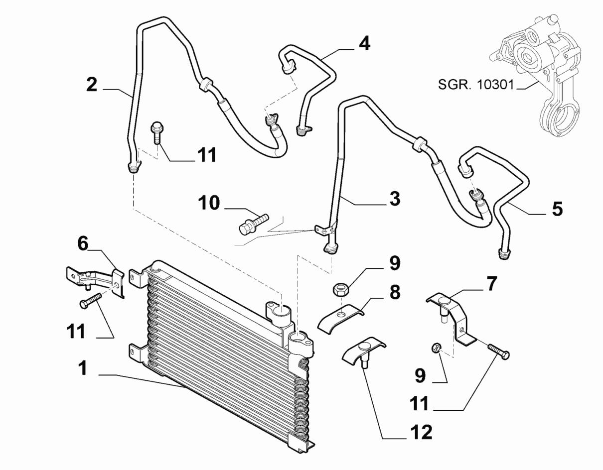

    może to ta chłodnica ? to by była chłodnica oleju
    Ostatnio edytowane przez alf-a147 ; 08-11-2014 o 00:12

    A to wspomniana "suszarka".
    Od niej idzie ta dolna rura i chowa sie na dole, po lewej stronie chłodnicy (podobno chłodzi alternator). Nigdzie nie moge tej rury znaleść, chyba musze podjechać do Ccastoramy i poskładać coś
