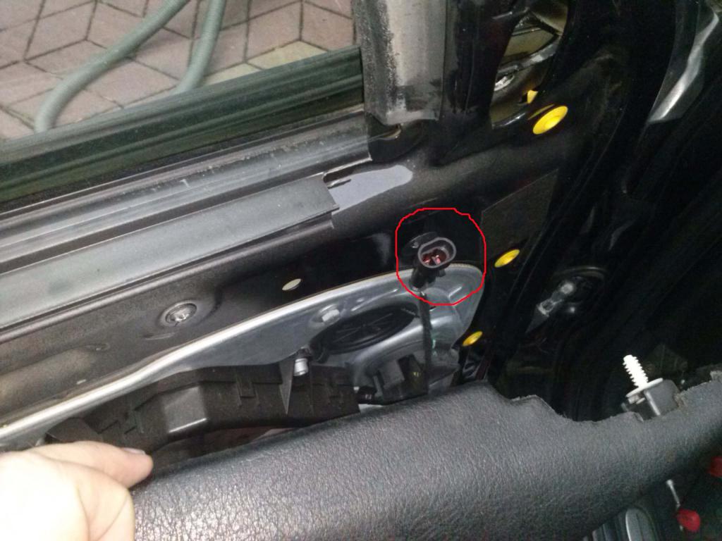

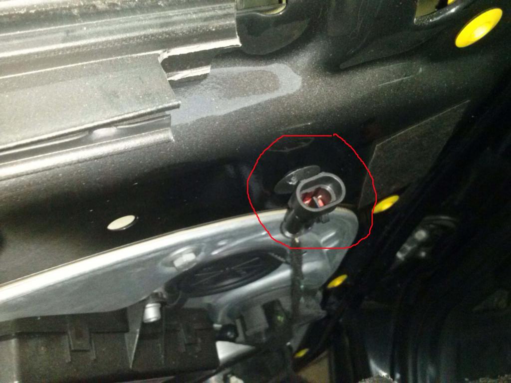

    Witam,
    po ściągnięciu boczka drzwi kierowcy moim oczom ukazało się gniazdo/złącze, do którego nie było nic podpięte (zaznaczone na poniższych zdjęciach). Chciałbym się dowiedzieć do czego jest ono przeznaczone? Z góry dzięki za pomoc

    Jest to kabel idący do czujnika zabezpieczającego przed zgnieceniem który znajduje się w uszczelce drzwi, z uszczelki powinien wychodzić kabel i być wpięty w tą kostkę. Chodzi o to że jak wsadzisz rękę i domkniesz szybę to gdy przygniecie rękę do uszczelki to szyba odbije i wróci w dół .

    Pewnie Twoje auto jest po czerwcu 2007. Nawet założenie uszczelki z czujnikiem nie aktywuje funkcji przeciwzgnieceniowej i nie będzie działać domykanie szyb z pilota.

    Tak się właśnie zastanawiałem, czy przypadkiem auta, które już nie mają funkcji domykania z pilota (moja Alfa to końcówka 2008) mają to złącze niejako w spuściźnie po wcześniejszych modelach. Dzięki za odpowiedź
