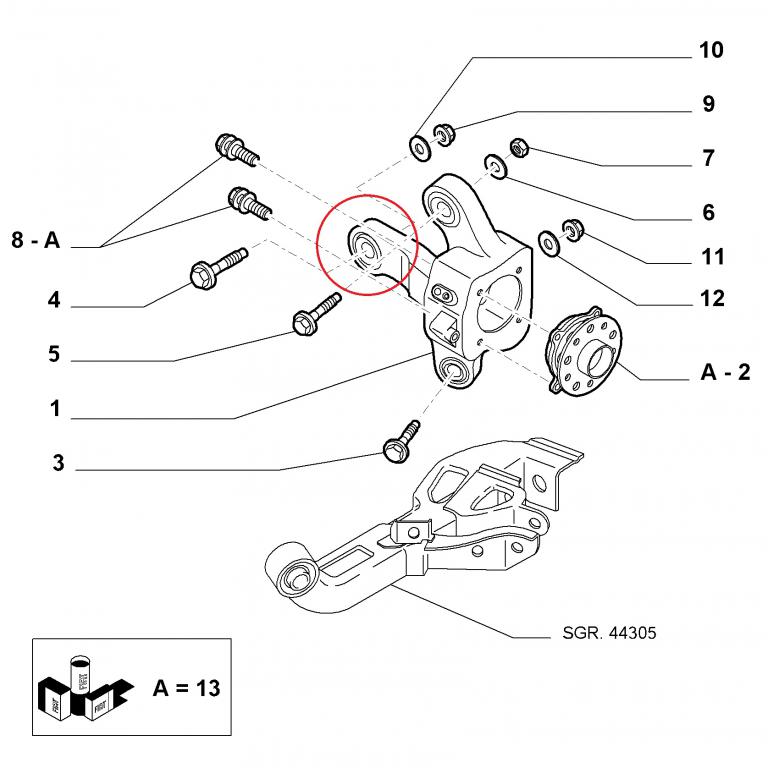

    Witam,
    Czy zna ktoś może oznaczenie tulejki z foto lub wie gdzie takową kupić?
    Jest to połączenie sanek ze zwrotnicą. Fotografia jest zrobiona patrząc od tyłu auta - strona prawy tył.
    Tulejka nagle zaczęła okropnie skrzypiec, że wstyd jeździć po mieście - nadmiernych luzów o dziwo nie ma
    Według EPR taka tuleja nie występuje. Jedynie cała zwrotnica.

    Mało widzę, ale to chyba ta duża tuleja wahacza tylnego? tam są dwie tuleje, a ta ze zdjęcia to chyba tuleja wahliwa? Poszperaj, było o niej, generalnie da się dorobić taką tuleję lekko przerabiając tuleje z Mercedesa E klasy.

    Tak to tuleja wahliwa. Wystepowala jako cala zwrotnica. Ale napisz do Tomka_Krk dorwal te tuleje i oferowal mi za 120zl szt.

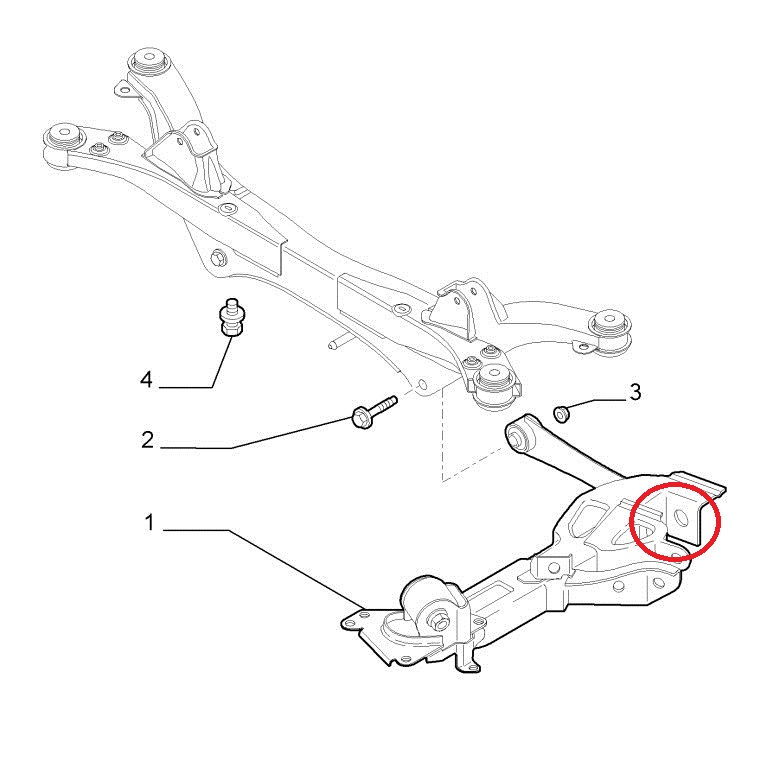

    Chciałbym tutaj poruszyć problem nazewnictwa. Dlaczego przyjęło się pisać, że ta tuleja jest tuleją zwrotnicy, choć faktycznie jest to tuleja wahacza tylnego dolnego? Chyba, że coś źle odczytuję na schematach?
    07 2012
    LHR
    Nuova Bravo, 159
    13,769
    Zależy o którą tuleję chodzi. Z tego rysunku wynika, że zwrotnica jest wyposażona w trzy tuleje:

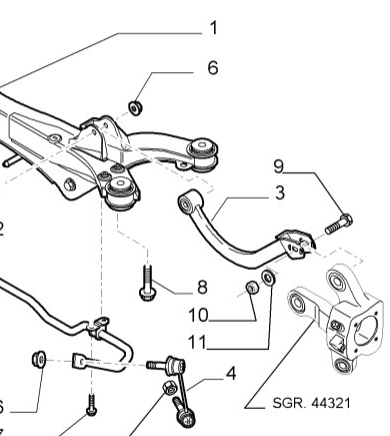

    Ta tuleja na pierwszym zdjęciu to tuleja wahacza, blisko tego co wskazanej jest numerem 3 na poniższym obrazku. Tak ja to widzę.

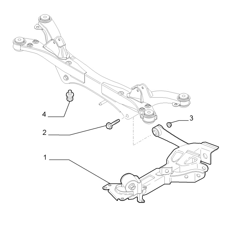

    Dokładnie chodzi o to miejsce łączenia ze zwrotnicą.

    To teraz wszystko jasne

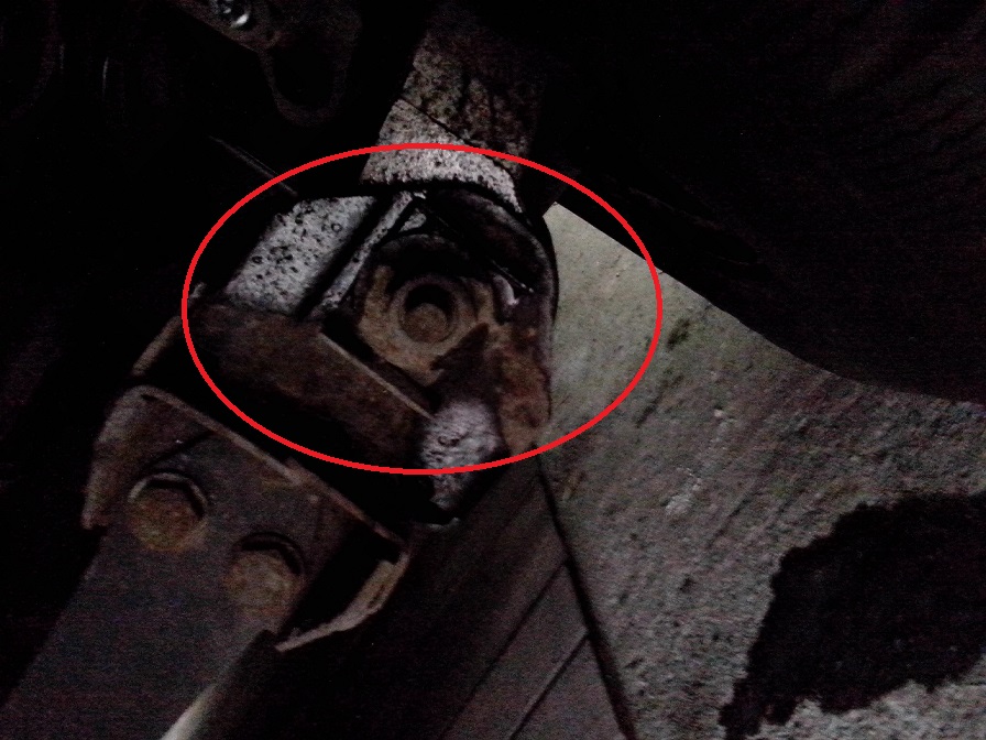

    Axel83 to jest ta tuleja którą zaznaczyłem na zdjęciu ?? Dziś chciałem zrobić geometrię właśnie i nie dało rady ze względu na minimalny luz na tej tulei. Powiedziano mi ze to tuleja środkowa zwrotnicy tylniej prawej:
