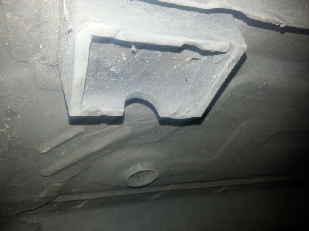

    Ostatnio naszła mnie ochota na kultywowanie samodzielnej, sezonowej zmiany kół. Zamierzam zakupić sobie w tym celu podnośnik typu "żaba". Pytanie jest takie: jak się ma ramię tego podnośnika do miejsca, w którym trzeba je przyłożyć w Alfie 159. Zajrzałem pod spód i jest tam taki prostokąt o wymiarach 8 cm z 5 cm z wgłębieniem. Czy do tego otworu coś się dodatkowo wkłada przed założeniem podnośnika ? Czy ramię pierwszego lepszego podnośnika "żaby" z allegro będzie tam pasować ? Czy muszę mieć jeszcze jakąś gumę albo coś takiego ?
    Poniżej zdjęcie:

    Ja korzystam z żaby bez problemu, tylko najlepiej żeby "ta część", która podchodzi pod tą gumę była od niej większa- tak ja mam u siebie...

    Ja osobiście wkładam tam odpowiednio dopasowany klocek drewna.
    Jeszcze lepsza wydaje mi się kostka z twardej gumy.

    Też używałem "żaby" nie raz. Nie widzę problemu komplikować jakoś dodatkowo tej operacji.
    Podkładasz, dźwigasz, działa Miejsca przeznaczone pod podnośnik w każdym aucie są zazwyczaj wzmocnione dodatkowo, więc nie ma się co stresować

    Rozumiem, że ramię takiej standardowej "żaby" mieści się do tej dziury ?

    Ma nie mieścić się do dziury tylko łapać za krawędzie. Krawędzie są wzmocnieniem.

    aaaa rozumiem już

    Zastosuj jakąś gumę pod podłogę, a podnośnik (ja tak robie) i przynajmniej zabezpieczenie antykorozyjne nie jest uszkadzane przez podnośnik jak u niektórych co już widziałem.

    Kwestia konstrukcji żaby, to jest rozmiaru pierścienia na którym podnosisz auto -wejdzie albo nie. Ja osobiście mam dopasowany drewniany klocek. Po prostu mniejsze ryzyko ześlizgnięcia z tego plastiku w progu.

    Ja podnosze samochody żabą zawsze pod śrubą wachacza etc.. Guma oczywiście jest dla ochrony.
