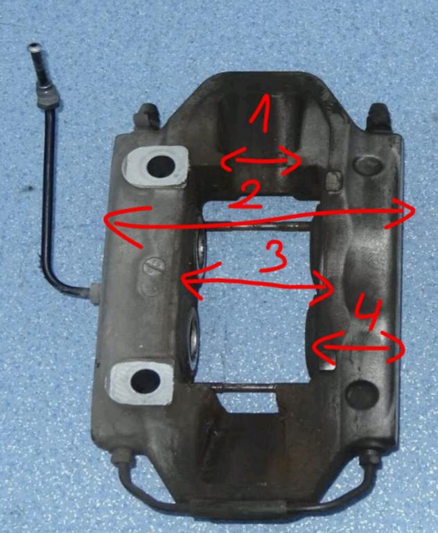

    Szybkie pytanie dla tych, którzy mogli by zmierzyć zacisk - chodzi mi o wymiary zaznaczone na załączonym zdjęciu. Dotyczy to dużych Brembo że 159 pod tarczę 330x28 oraz jeżeli ktoś ma to też do zacisków z 166 (310x28)
