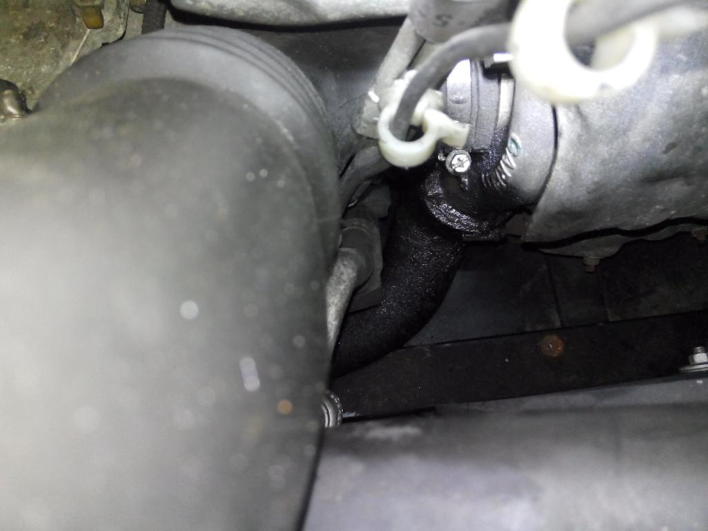

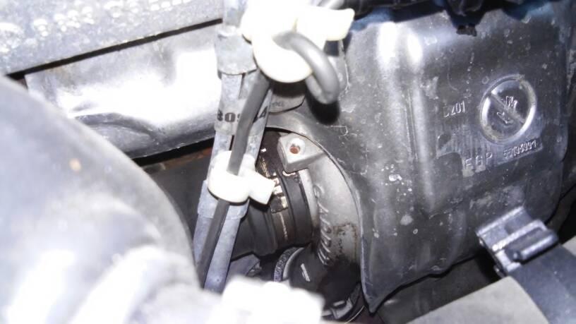

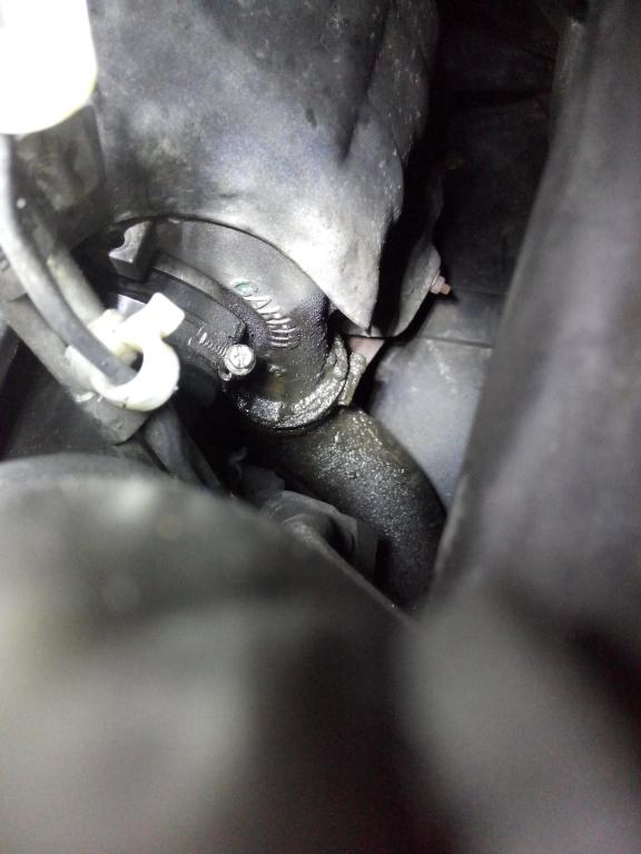

    a tak dla porównania wrzucę słit focie mojej zdecydowanie bardziej usyfiona btw wszytko chodzi u mnie normalnie więc się zastanawiam czy powinna być taka mokra( w innym temacie mówili że to norma )

    Jeżeli puszcza Ci tylko przelew to pierdoła, ale obstawiam, że leci z turbiny, czyli powoli do regeneracji. Chodź ja w Mazdzie 626 z taką turbiną przejechałem 120Kkm :]. Działa do dzisiaj (390Kkm przebiegu)

    U mnie tylko karetka..rura owszem zapocona, ale w "normie" oleju 0 ubytku zauważalnego
