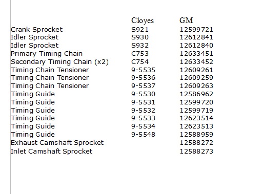

Kompletuję części GM. Rozrząd padł przy "symbolicznych" 200 000 km, bella z 2006 r.
A u Ciebie jak z rozrządem, wymieniałeś już?
Ja mam dopiero 104k, podobno w 2007/2008 "poprawili" rozrząd więc liczę że jeszcze na trochę mi starczy.
fx25Xperia™
trochę ich jest, bo to przecież V'ka
+ do tego komplet uszczelek, oleje, płyny ale to już wiadomo
Pierre, tak, najpierw zaczął hałasować łańcuch, przy tym wyskoczył od razu błąd z korelacją wału z wałkiem rozrządu. Po jakimś czasie zaczęły pojawiać się błędy z gubieniem zapłonu na cylindrach i inne, dużo ich już było. Silnik chodził na - 50% mocy, nie przerywał, wkręcał się na obroty, trzymał idealnie obroty na biegu jałowym. Aż pewnego ranka nie odpalił już w ogóle, zazgrzytał raz, dwa i koniec. Na tygodniu mechanik zabiera się do roboty. Po sprawdzeniu części i dokładnych ich numerach, będę zamawiał nowe. W Alfie oryginalnie siedzi rozrząd GM. Ogólnie to cały silnik jak dobrze wiemy to wytwór GM, części są zamienne z silnikiem LY7 3.6 L Alloytec np. z Chevroleta, Cadillaca, Holdena.
Koszt tych samych części (GM) w PL to trzykrotny wydatek.
Jakby któryś z alfaholików był obeznany w temacie to niech pisze, każda pomoc, informacja się przyda.
