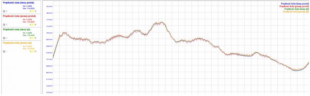

    Mój wykres wygląda jak w załączniku.
    Nowa piasta już jedzie mam nadzieje ze rozwiąże mój problem z nadwrażliwym powiadamianiem awaryjnymi
    Pokaż jeszcze wykres z działania czujnika przyspieszenia wzdłużnego podczas jazdy. Ciekawe przy jakiej wartości Tobie się włączają awaryjne.
    Czujniki abs działają nam podobnie. W oby przypadkach prawe przednie koło ma lekkie odchyły. Ciekawe czy inni też tak mają, czy po prostu mamy dwie te same awarie?
    Daj koniecznie znać jak się auto zachowuje po zmianie tej piasty.

    No i u mnie problem rozwiązany
    Nowa piasta SNR wymieniona i teraz naprawdę trzeba mocno wdepnąć aby się awaryjne załączyły.
    Dodatkowym objawem u mnie był skaczący letko prędkościomierz od ok 80 km/h w góre
    Niestety nie mam wykresu bo zapomniałem kabla
