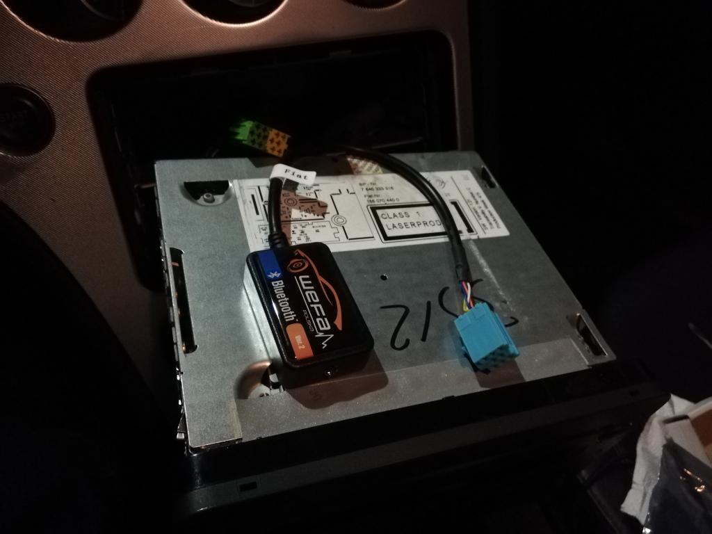

    Podłączyłem zmieniarkę WEFA do radia bez AUX i wszystko działa dobrze, głośność i jakość zadawalająca, działa sterownie z kierownicy.
Nazwa:	IMG_20210924_204113.jpg
