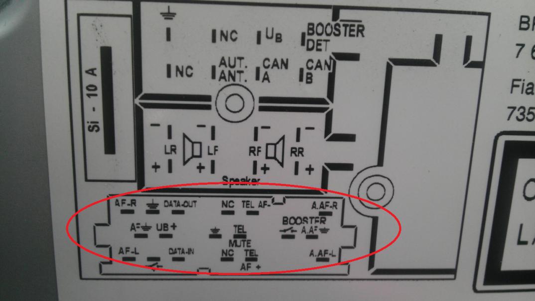

    Witam, znalazłem taki schemat w necie. Tam jest złącze Mute. Jak to się ma do tego podłączenia? Ale w sumie też nie mam pewności że to schemat tego radia (szukałem po nazwie radia).

    Opis pinów ISO się zgadza więc jeśli chodzi o złącze F (to na dole gdzie wchodzi m.in. zmieniarka) też powinno. Nic tylko spróbować.

    Sorki za głupie pytanie. Które to złącze F na schemacie??
