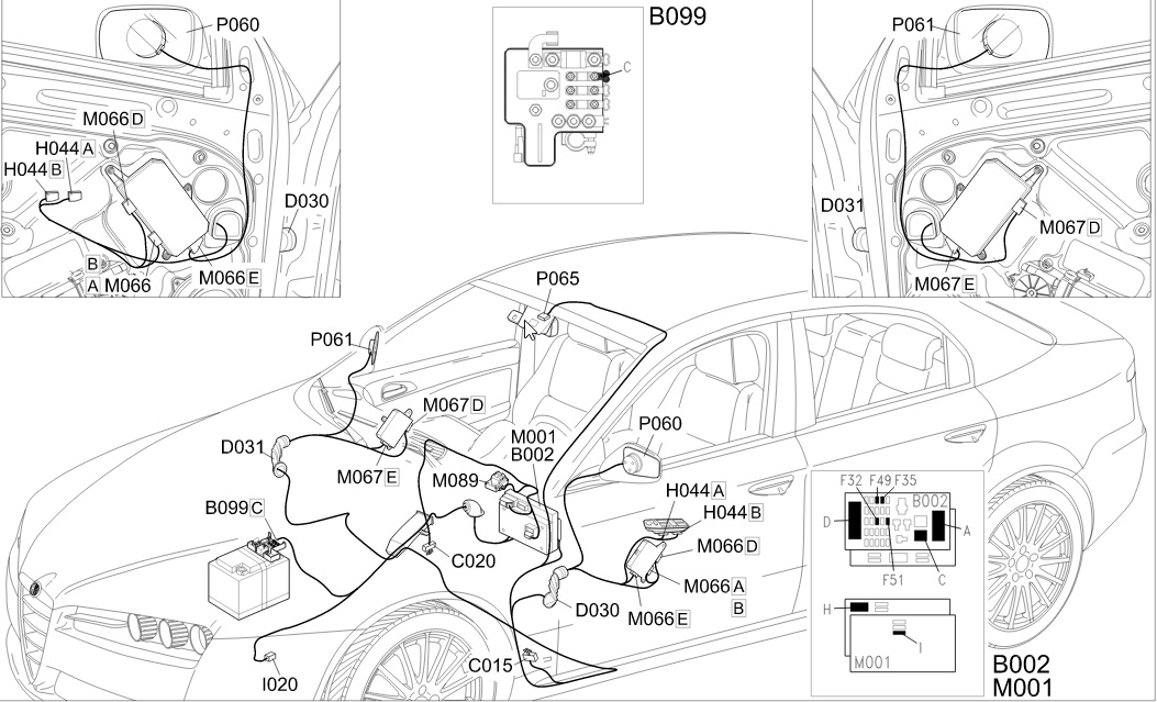

    Użytkownik Maniak resoraków Avatar marqo
    09 2010
    Grodzisk Maz.
    AR 159 SW 1.9JTDM Q-Tronic 08'2007
    640
    Kod elementów Nazwa Odniesienie do operacji
    B002 SKRZYNKA BEZPIECZNIKÓW POD DESKĄ ROZDZIELCZĄ Op. 5505A35 ZESPÓŁ BODY COMPUTER/SKRZYNKA BEZPIECZNIKÓW GŁÓWNA - W/Z
    B099 SKRZYNKA BEZPIECZNIKÓW GŁÓWNYCH MAXIFUSE NA AKUMULATORZE Op. 5530B40 SKRZYNKA ZASILANIA (BEZPIECZNIKÓW) NA AKUMULATORZE (LINK BATTERY I FUSE BOX) - W/Z
    C015 MASA DESKI ROZDZIELCZEJ PO STRONIE KIEROWCY -
    C020 MASA DESKI ROZDZIELCZEJ PO STRONIE PASAŻERA -
    D030 ZŁĄCZKA DRZWI PRZEDNIA LEWA -
    D031 ZŁĄCZKA DRZWI PRZEDNIA PRAWA -
    H044 ZESPÓŁ STEROWAŃ PODNOŚNIKÓW SZYB NA DRZWIACH PRZEDNICH PO STRONIE KIEROWCY Op. 7005E38 UCHWYT WEWNĘTRZNY DRZWI BOCZNYCH PRZEDNICH - W/Z
    I020 WYŁĄCZNIK ŚWIATŁA COFANIA Op. 5550D22 WYŁĄCZNIK ŚWIATŁA COFANIA - W/Z
    M001 BODY COMPUTER Op. 5505A35 ZESPÓŁ BODY COMPUTER/SKRZYNKA BEZPIECZNIKÓW GŁÓWNA - W/Z
    M066 CENTRALKA STEROWANIA W DRZWIACH PO STRONIE KIEROWCY (NPG) Op. 5505A43 CENTRALKA (WĘZEŁ SIECI CYFROWEJ) W DRZWIACH PO STRONIE KIEROWCY - W/Z PRZY POSZYCIU DRZWI WYMONTOWANYM
    M067 CENTRALKA STEROWANIA W DRZWIACH PO STRONIE PASAŻERA (NPP) Op. 5505A47 CENTRALKA (WĘZEŁ SIECI CYFROWEJ) W DRZWIACH PO STRONIE PASAŻERA - W/Z PRZY POSZYCIU DRZWI WYMONTOWANYM
    M089 CENTRALKA BLOKADY KIEROWNICY (NBS) Op. 5580E17 BLOKADA KIEROWNICY - W/Z
    P060 LUSTERKO WSTECZNE ZEWNĘTRZNE PO STRONIE KIEROWCY Op. 7005R30 LUSTERKO WSTECZNE ZEWNĘTRZNE (JEDNO) STEROWANE ELEKTRYCZNIE - W/Z
    P061 LUSTERKO WSTECZNE ZEWNĘTRZNE PO STRONIE PASAŻERA Op. 7005R30 LUSTERKO WSTECZNE ZEWNĘTRZNE (JEDNO) STEROWANE ELEKTRYCZNIE - W/Z
    P065 LUSTERKO WSTECZNE WEWNĘTRZNE ELEKTROCHROMATYCZNE Op. 7065C60 LUSTERKO WSTECZNE WEWNĘTRZNE DLA WERSJI Z CZUJNIKIEM DESZCZU/ZMIERZCHU - W/Z

    Cytat Napisał kowal78 Zobacz post
    A to nie jest tak że składane ma 8 pinów? Właśnie 2 dodatkowe do składania?
    Dokładnie tak.

    Ostatnio edytowane przez marqo ; 28-02-2015 o 02:09 Powód: Dodano

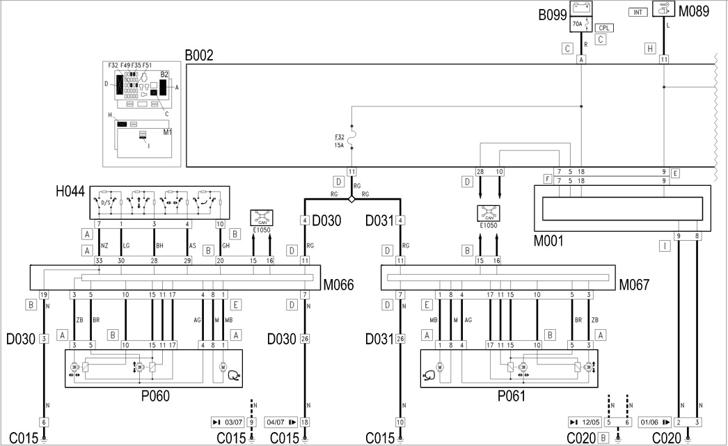

    06 2010
    Tychy
    7,326
    Ze schematu masz 9-pin we wtyczce :O
