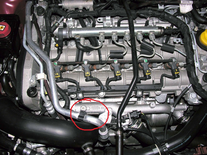

    Z tego, co pamiętam, jeden odpowietrznik jest z przodu silnika. Czarny motylek.
    Foto poglądowe:
Nazwa:	Engine1.jpg
Rozmiar:	222.8 KB

    To jest rurka od klimy, a to czarne to nie motylek.....

    Przecież widać śrubę na imbus na kolektorze wodnym. To jest odpowietrznik.

    Cytat Napisał jaboleq Zobacz post
    ok, ale zaznaczona jest rurka od klimy z kawałkiem plastyku

    Odpowietrznik też.
