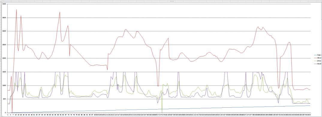

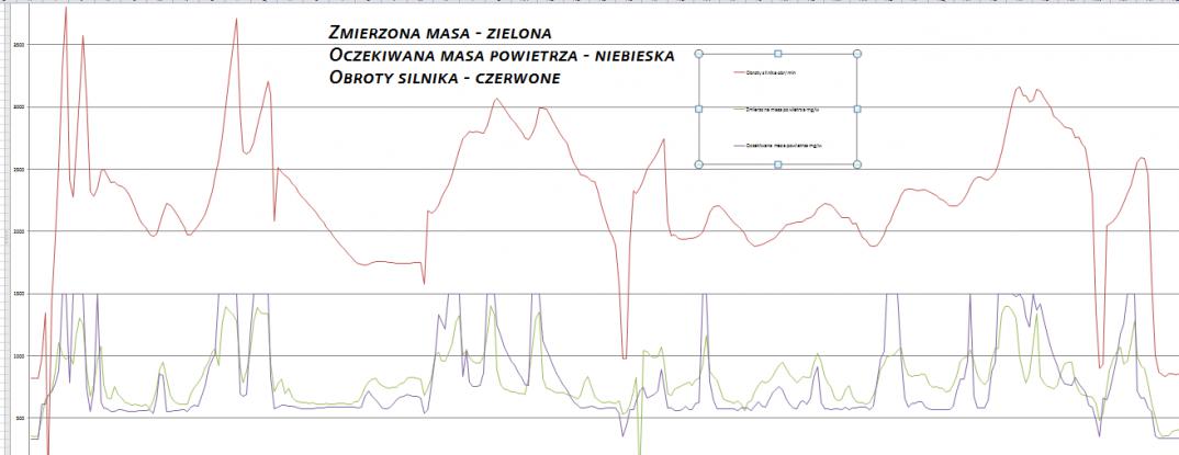

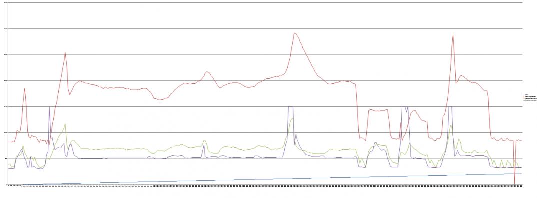

    Witam,
    zrobiłem logi

    Dobrze działa ta przepływka czy nie ?? Ktoś umie ocenić ?
