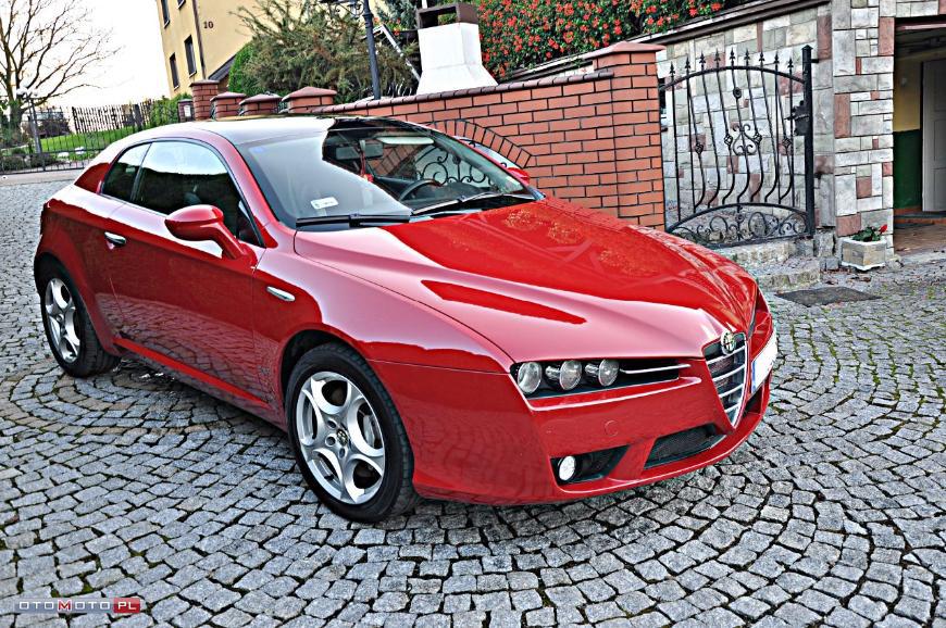

    Witam Mam takie felgi jak na obrazku. Chciałem zakupic nowe opony continental i rozmiar o jakim pomyślałem to 235/45R17 , Szerokość felgi to z tego co wiem to 7,5". Powiedzicie mi czy te opony wejdą na te felgi czy sobie odpuścić taką szerokość?

    Na 8 cali dedykowane opony to 235 . Więc bez problemu jeżeli chodzi o szerokość ( będą o 0,5cm z każdej strony bardziej poza felgę wystawać . Jak dobrze pamiętam to opona dedykowana do Alfy 159 na felgę 17" to 225/50 więc 235/45 będzie trochę niższa . Najlepiej sprawdz sobie w kalkulatorze :http://www.opony.com.pl/narzedzia/zamienniki-opon/
    A tu masz kalkulator felgi do opony : http://www.willtheyfit.com

    wiec na felgę powinno wejść? gdzieś czytałem ze szerokość felgi 7,5" to max 235/45 ale nie mogę tego się doszukać

    No i taki rozmiar podany jest w 1szym poście .
