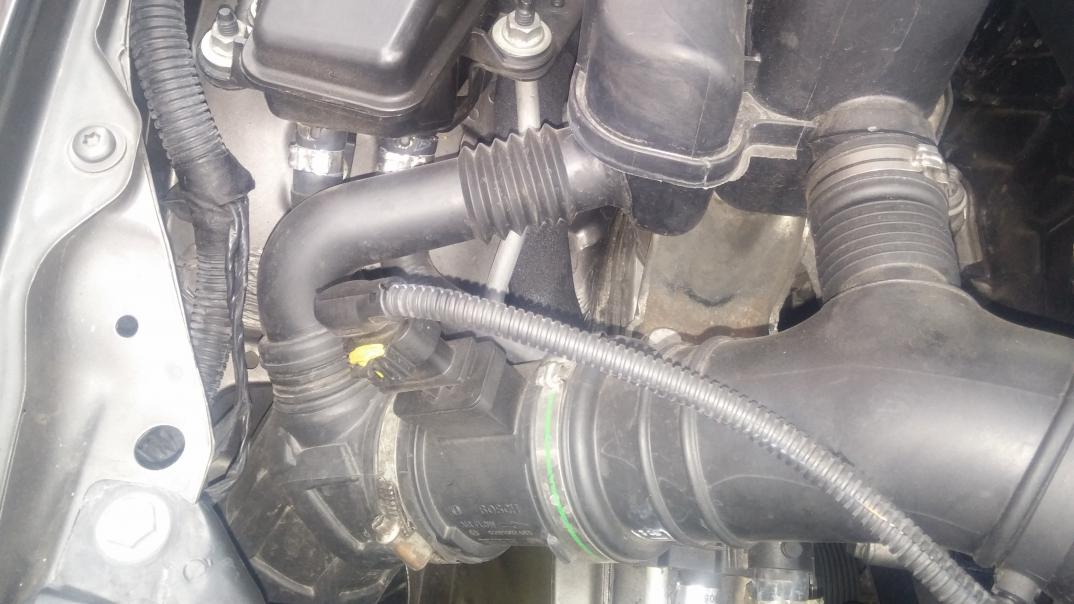

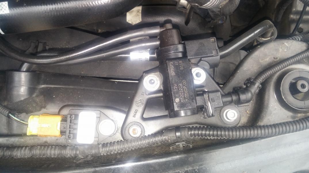

    No więc kolego rozrusznik jest sprawny. Auto ewidentnie ma inny problem. Spróbuj odpiąć przepływomierz. Jak będzisz miał poprawę to winny będzie znany. Poza tym podgrzej kilka razy świece i spróbyj zapalić, ( czyli jak będzie start się świecić potrzymaj, a go chwilę wyjmij kluczyk i wsadź szybko znów potrzymaj i zapal.
    Odłączyć ją tu przy zaworze? Czy gdzie?
    Które odlaczyc?
