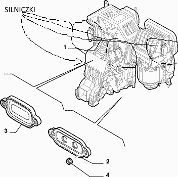

    Tylko nie potrafię w eperze znaleźć nagrzewnicy w "czesciach" jest tylko jako moduł.
    Dlatego szukam nr serwomotorków aby wiedzieć jakie nr mają lewe a jaki prawe.

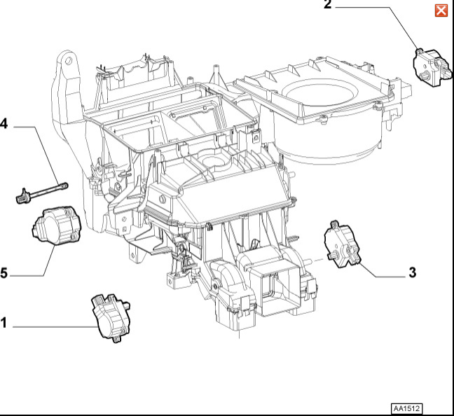

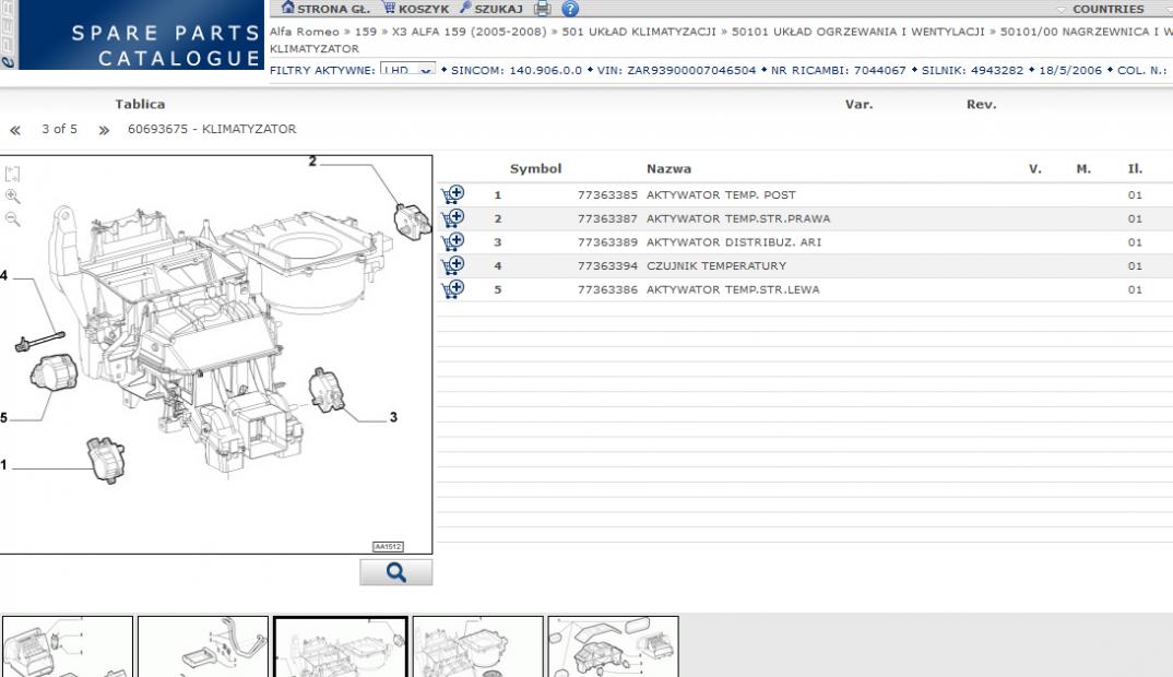

    Silniczek sterowania klapami nawiewu, to będzie nr 3 na tym rysunku? Jeśli tak, to jego numer 52408227/00
Nazwa:	nagrzewnica.png
Rozmiar:	177.3 KB
ID:	194545Kliknij obrazek, aby uzyskać większą wersję
Nazwa:	eper.jpg
Rozmiar:	79.1 KB
    Chyba, że to nr 1, ale tu jest napisane, że reguluje on temperaturę.

    Kierunkiem nawiewu sterują silniczki nr 3 (strona pasażera) i 4 (strona kierowcy). Silniczki z rysunku w moim poprzednim poście służą do ustawiania temperatury i jeden bodajże do zamykania obiegu zewnętrznego.
    U mnie ostatecznie okazało się, że silniczki były ok, ale porwaną miałem przysłonę nawiewu.
