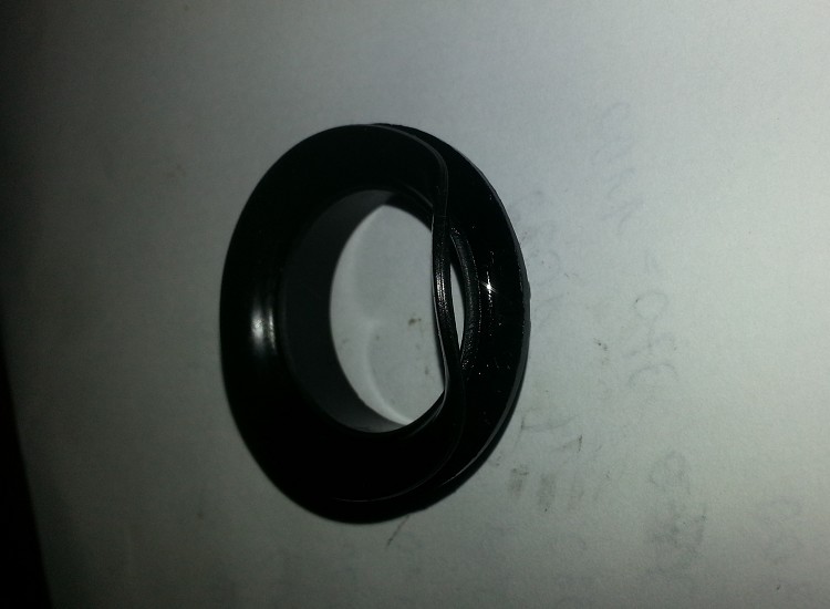

    No dobra wyrwałem chwasta uszczelka była peknięta i twarda. Rano zimny rozruch

    Sam wymieniałeś czy w serwisie, ile ciew skasowali za ta robote, ja bede wymienial za 3 tyg wtedy mam czas,
    Jest to klopotliwa wymiana czy tylko sciaga sie miske olejawa wymiena uszczelke i wsio???

    Robiłem w serwisie, a cena nic Ci nie powie bo to dla mnie. No trochę schodzi z robotą trzeba rozbebeszyć od spodu , schnięcie kleju uszczelniającego na misce i takie tam.
