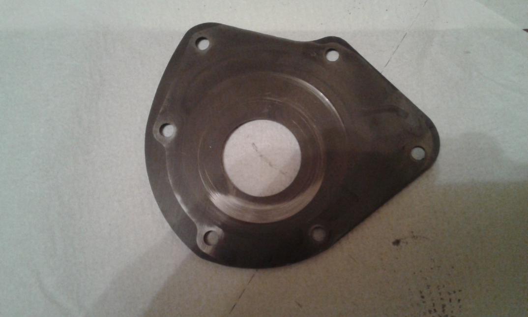

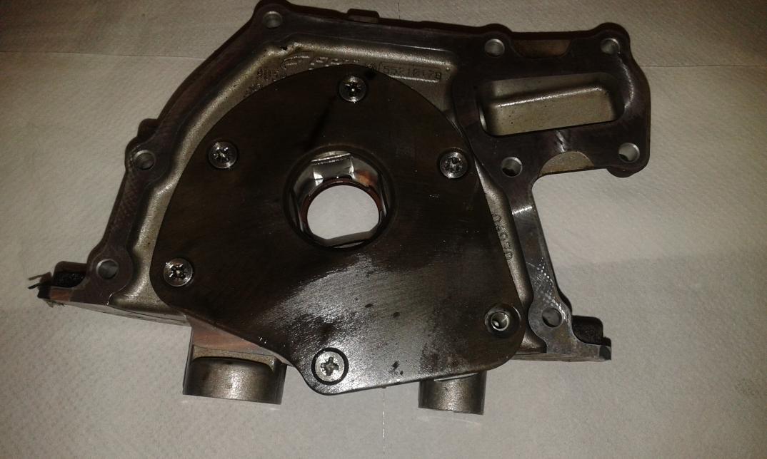

    tak jak pisałem wcześniej przesyłam fotki z mojego przypadku z nieszczęsnym komunikatem
    Jedna śruba wypadła i pływała w misce olejowej "ta której brakuje"pozostałe luźne tak że dało je się odkręcić palcem trzymała tylko jedna ,pokrywa pompy była poluzowana stąd olej spływał po dłuższym postoju (nieszczęsną uszczelkę wymieniłem wcześniej bez rezultatu komunikat dalej się pojawiał przy spadku temp poniżej 10 stopni Celsjusza).Jak będziecie mieli zrzuconą miskę oleju koniecznie sprawdźcie te śruby .Poluzowana pokrywa pompy sprawiła że krzywki zaczęły wycierać pokrywę
    luz powodował również podcieranie przez krzywki samego korpusu pompy.
    Aż strach pomyśleć co by było gdyby pokrywa całkiem się odkręciła,Panowie nie bagatelizujcie komunikatu w warsztacie gdzie to robiłem mieli 2 szt insigni z zatartymi silnikami z powodu uszczelki taki przypadek jak mój to widzieli pierwszy raz ale gdybym nie drążył tematu dalej to raczej skończyło by się wymiana silnika.Teraz samochód chodzi o wiele ciszej i łagodniej .

    No faktycznie miałeś ekstremalny przypadek ale ktoś musiał grzebać wcześniej przy pompie bo chyba mało realne aby śruby się same popuściły. Ja wymieniłem samą uszczelkę i jest cisza zobaczymy co będzie jak się schłodzi temperatura na zewnątrz.
