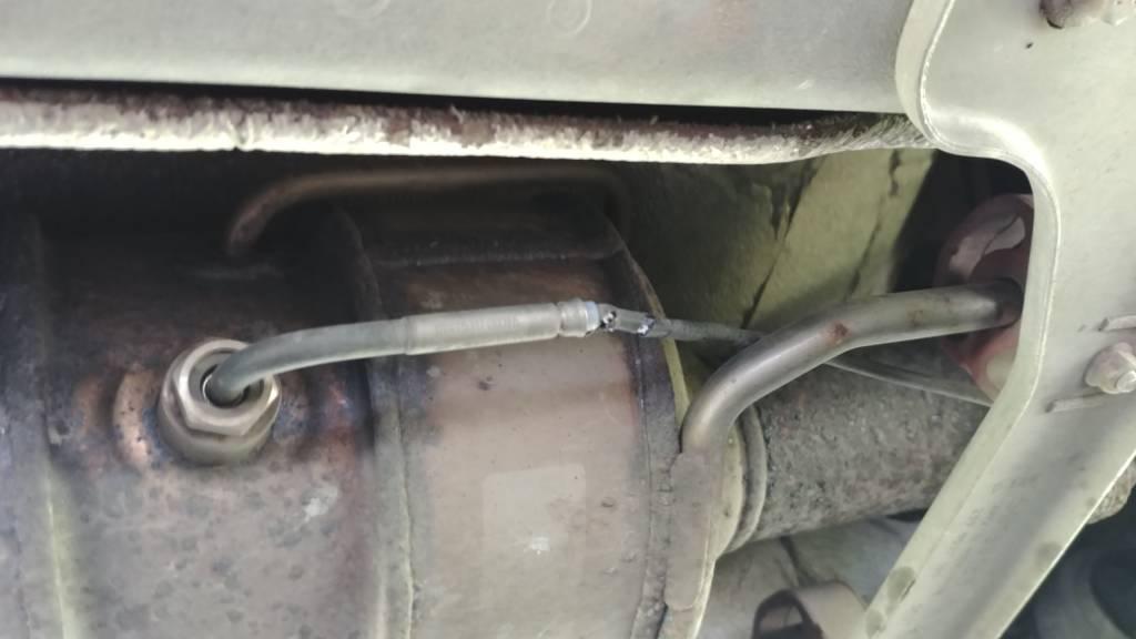

    Info dla potomnych:
    Gdy wyskoczy nam błąd P2085 zacznijcie od sprawdzenia czujnika przy dpf. Tak wyglądało to u mnie:
    Czujnik jest od strony pasazera i z tamtej strony proponuje podnieść samochód. Generalnie filozofii nie ma, jedyny problem to bardzo ciężko sie wykręca ta śruba od czujnika (mi pomógł młotek ).

    Witam. Od dłuższego czasu walczę z tym błędem P2085, najdziwniejsze jest to, że potrafi nie wyskakiwać przez kilka tygodni lub dosłownie codziennie o ile zrobi się te 5 startów silnika i zdąży zgasnąć. Myślałem, że to brak styku - czasem błąd potrafi zapalić się dosłownie kilka dni pod rząd w tym samym miejscu na tym samym wyboju podczas drogi do pracy i to obojętnie czy jadę szybciej, wolniej, silnik zdąży się zagrzać lub nie... Co zauważyłem to najczęściej zapala się gdy droga jest lekko pod górkę lub ostrzejszy zakręt + górka. Wyczyściłem styki czujnika ze zdjęcia kolegi elgritone, niby było ok, a dziś błąd znów wyskoczył. Chciałem zamówić nowy czujnik i wymienić jednak w internecie dostępne są 2 rodzaje - prosty i zakrzywiony (prosty przed katalizatorem i zakrzywiony za katalizatorem - tak są opisane). Tutaj nasuwa się moje pytanie - gdzie jest ten drugi czujnik w Alfie 159 1.9 8v o ile w ogóle występuje ? Bo może warto byłoby go też sprawdzić zanim kupię nowy.
