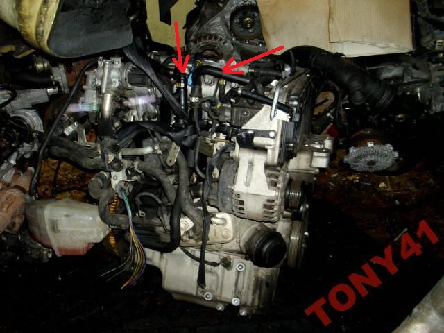

    Koledzy, jakie jeszcze są możliwości wycieku z tyłu bloku silnika, który ustaje na wyższych obrotach, rozgrzanym silniku? Jest tam jakaś odma, która mogłaby przedziurawić sie? Może coś z chłodzeniem oleju (jeśli takowe występuje)?
    Niepokoją mnie rozmiary wycieku - po 8 min. kałuża miała jakieś 20x20 cm. Coraz bardziej wątpię, aby tyle mogło wycieknąć przez czujnik ciśnienia oleju, jedno jest pewne - jeśli to nie on, to wyciek zlokalizowany jest powyżej, ponieważ wtyczka i gniazdo czujnika jest całe w oleju. Wie ktoś może od czego są przewody zaznaczone czerwonymi strzałkami?

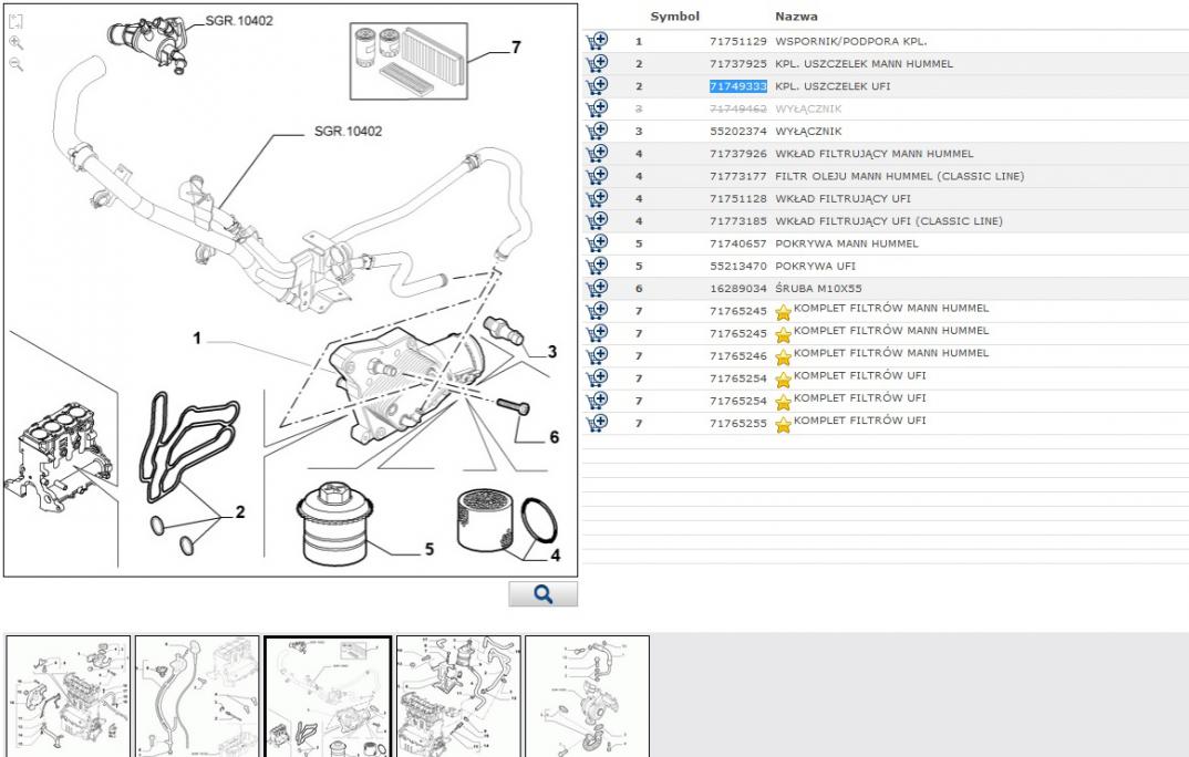

    Na część pytań już sobie odpowiedziałem sam, niżej opisuję – może komuś się przyda w przyszłości.
    Czujnik ciśnienia doładowania wkręcony jest w podstawę filtra oleju i przechodzi przez podstawę chłodnicy oleju. Chłodnica zasilana jest płynem chłodniczym z termostatu, a olej chłodzi się przepływając w podstawie filtra oleju pomiędzy nią, a podstawą chłodnicy (tu nie jestem pewien, ale innej opcji nie widzę).
    Możliwe wycieki oleju w tej okolicy to:
    - filtr oleju (u mnie ok.)
    - czujnik ciśnienia oleju (może cisnąć spod niego i przez niego)
    - uszczelka pomiędzy podstawą filtra oleju a chłodnicą
    Źródłami wycieków, ale już nie oleju – a płynu chłodniczego, może być też chłodnica oleju i przewody doprowadzające płyn chłodniczy.
    W moim przypadku (i trzymam kciuki żeby tak było) źródłem wycieku będzie pewnie sam czujnik. Gdyby była nieszczelna uszczelka, na wyższych obrotach po rozgrzaniu samochodu (czyli wtedy kiedy ciśnienie oleju wzrasta i jest on rzadszy) ciekło by bardziej – a jest wręcz odwrotnie.
    Stawiam więc na czujnik, który załącza się w okolicach 0,5 bar – podejrzewam więc, że kiedy załączy się, albo kiedy rozgrzeje się, jest szczelny – na zimno w jakiś sposób puszcza olej.
    Gdyby jednak okazało się, że to uszczelka to nie pozostanie mi nic innego, jak zdemontować podstawę filtra oleju i wymienić komplet uszczelek. Tu mam pytanie – czy jest tak samo jak z filtrami oleju, że są dwa typy uszczelek? Ile ich powinienem mieć – rozumiem że dwie okrągłe i jedna o nieregularnym dziwnym kształcie?
