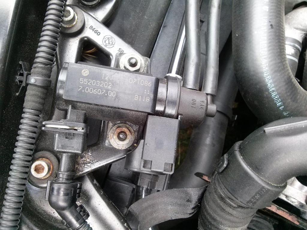

    3) Elektrozawór VGT - chyba nie takie byłyby objawy jego usterki ? poniżej zdjęcie zaworu który chyba nie jest rozbieralny, przewody wychodzące szczelne

    Ten element na zdjęciu posiada filtr z gąbki, który można wyjąć i wyczyścić - ale to nie są objawy jego złej pracy. Czy działa możesz sprawdzić wg. procedury z eLearn'a - po odpaleniu, cięgno kierownicy VGT powinno poruszyć się o ok 10mm w stronę gruszki podciśnieniowej. Najlepiej przeczytaj procedurę diagnozy w eLearn.
    Z powodu dymienia, które opisujesz, ja zacząłbym od sprawdzenia układu zasilania paliwem - filtr, wtryskiwacze, parametry (FES).
    A EGR może wyczyszczony, ale czy działa? Może jest otwarty cały czas? Też do sprawdzenia w FESie.
    Zaznaczony dekielek zdejmuje się poprzez podważenie płaskim śrubokrętem, wewnątrz znajdziesz "tulejkę" z gąbki, którą przedmuchaj z kurzu i zmontuj z powrotem. Nie zgub tylko dekielka ani filtra
