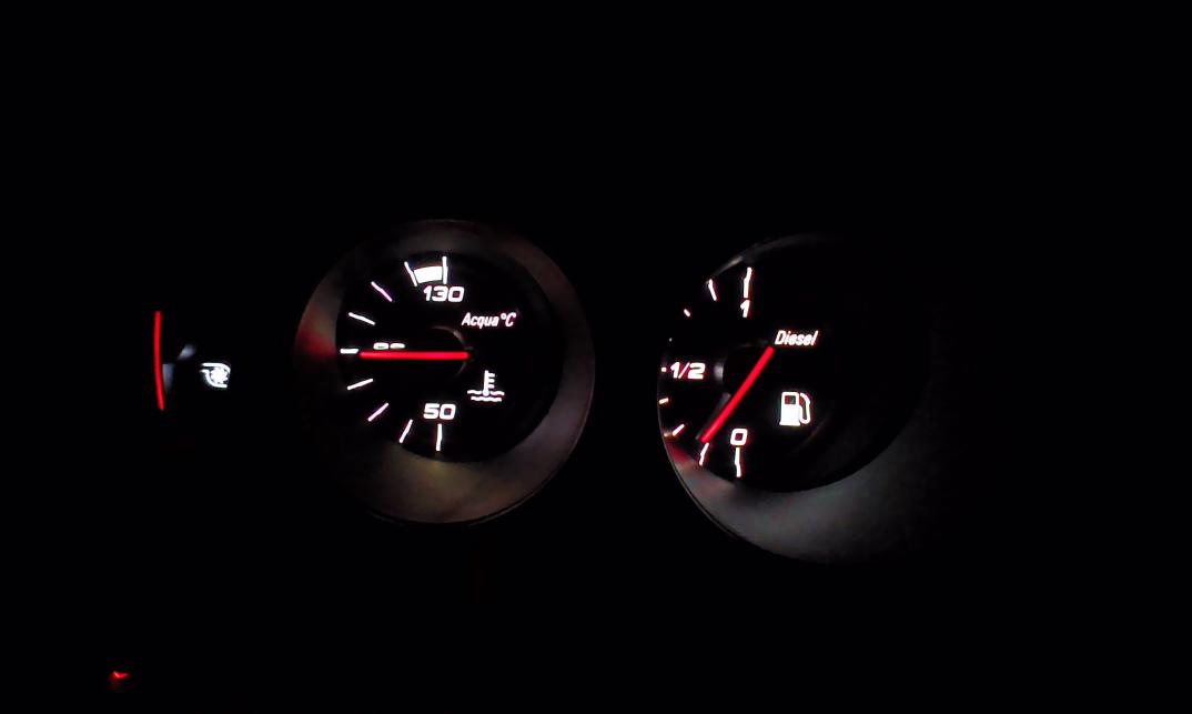

    Wczoraj udalo mi sie zrobic zdjecie podswietlenia zegarow. przez 2 tyg byl spokoj. Ostatnio u mnie pada i chyba wtedy styki glupieja. (zgaslo a po chwili sie zapalilo) Jeszcze za to sie nie bralem - czekam na plastikowe podwarzaczke do tapicerki z Panstwa Srodka

    Od wrzucenia zdjec problem sie nie pojawil. Przytachalem z pracy Deoxit D5 celem przeczyszczenia stykow ale od miesiaca ani razu mi nie mrygnelo. Przy czym jakis miesiac temu rowniez wrocilem z powrotem do zarowki zamiast LED w podswietleniu schowka. (wszystko jest na jednej wiasce, wiec canbus od LED mogl nie wyrabiac - mimo ze wczesniej mialem tam slabsze/mocniejsze LED co moglo sie odbijac na napieciu do zegarow.
    Wydaje mi sie, ze problem pojawil sie wtedy kiedy postanowilem eksperymentowac z LEDami.
    Swoja uwage i czas skupilem na wmontowaniu tweetera z tylnich drzwi, gdzie przypadkowo odkrylem ze mi dynda w drzwiach.
