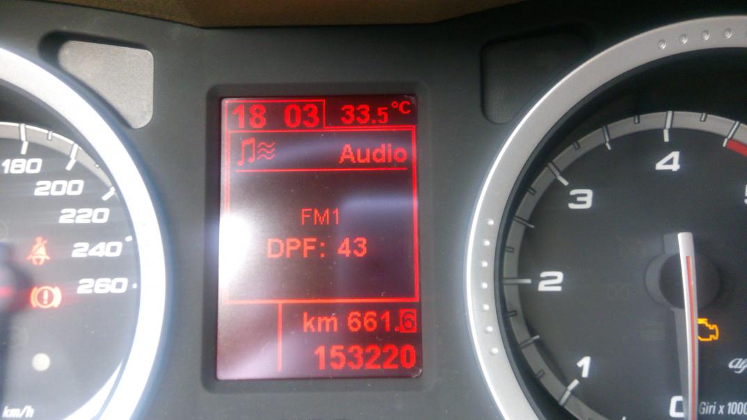

    Zaczynamy testy naszego urządzenia:

    Super!!! Opiera się to tylko na zmianie programowej, czy osobny moduł, zaprogramowany przez Ciebie?
    Użytkownik Znawca Avatar anAlfaBeta
    08 2015
    Poznań
    Giulia Veloce
    1,960
    Udajesz napis z RDS?
    A może dałoby się po prostu migać obrazkiem DPF (gdy trwa wypalanie) tak jak podczas testu kontrolki z poziomu FESa?
    ED: na zdjęciu jest polift, tam chyba zamiast ikonki na wyświetlaczu głównym jest osobna kontrolka...?
    Użytkownik Fachowiec Avatar maly_777
    08 2009
    AR 156 FL SW 1.9 16V
    2,524
    Mała wtyczka w obd a'la ELM.
    Wszystko się chowa pod klapką.
    W sumie to wszystko się da. Kwestia oprogramowania odpowiedniego.
    Jakaś tam konfiguracja będzie zmienna. Różne parametry wyświetlane. I kilka bonusów zaplanowanych
    Prawdopodobnie użyjemy buzzera ori do zakomunikowania wypalania itp itd.

    Zaje*** :-D Co prawda nie mam już dpf, ale dla tych kilku bonusów może się skuszę:-D
    Planujesz wyjść z sprzedażą?
    08 2009
    2,524
    Tak.
    Można wyświetlać parametry. Np. jak po modach w 2.4 kończy się zakres czujnika boosta to mamy precyzyjnie z ECU

    Nice;-) wstępnie myślałeś już o cenie?
    Jakie dodatkowe parametry może wyświetlać to maleństwo?;-)

    A ja wracam do tego migania lampką DPF. Bo to co na zdjęciu wymaga włączenia audio repeatera na zegarach, a miganie lampką pozwalałoby na używanie TRIP komputera nadal. Pewnie można podsłuchać jak FES wywołuje miganie lampki...
    08 2009
    2,524
    Prawdopodobnie docelowo aby wyświetlić komunikat jakis ruch manetką/przyciskiem trzeba będzie zrobić.
    Więc nie odbieramy funkcjonalności i nie spamujemy informacją non-stop.
    Możliwe że będzie wersja z lampką. Produkt da się dostosować pod klienta. Wszystkie pomysły będą brane pod uwagę.
    Z terminami jeszcze nie mogę się wypowiedzieć.
    Stay tuned
