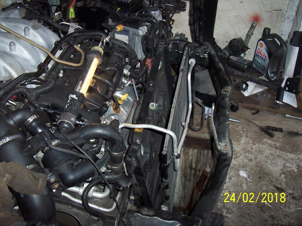

  6. #16
    Użytkownik Świeżak Avatar Pawel13
    12 2017
    SZA
    Alfa Romeo 159 3.2 JTS Q4 Ti
    113
    Tak odkręciłem wszystko co się dało, choć nie wszystko było potrzebne. Mam tylko zdjęcia już po wyjęciu chłodnicy. Jak widać miejsca jest mało..
    Dużo łatwiej byłoby to zrobić do góry ale jak wspominałem przeszkadza rurka od układu wspomagania która przechodzi nad chłodnicą i nie da się jej minąć.

  7. #17
    07 2012
    LHR
    Nuova Bravo, 159
    13,769
    Ok dzięki. eLearn twierdzi, że się da wyjąć ją od góry, ale wolałem się upewnić
  8. #18
    12 2017
    SZA
    113
    W sumie teraz zastanawiam się czy nie lepiej było spuścić płyn do wspomagania, odkręcić tą aluminiową rurkę i spokojnie wyjąć chłodnice.. Pewnie byłoby znacznie szybciej i bez nerwów

  10. #20
    12 2017
    SZA
    113
    Jest bardzo ciasno i trzeba się naszarpać jednocześnie uważając żeby niczego nie zepsuć po drodze
