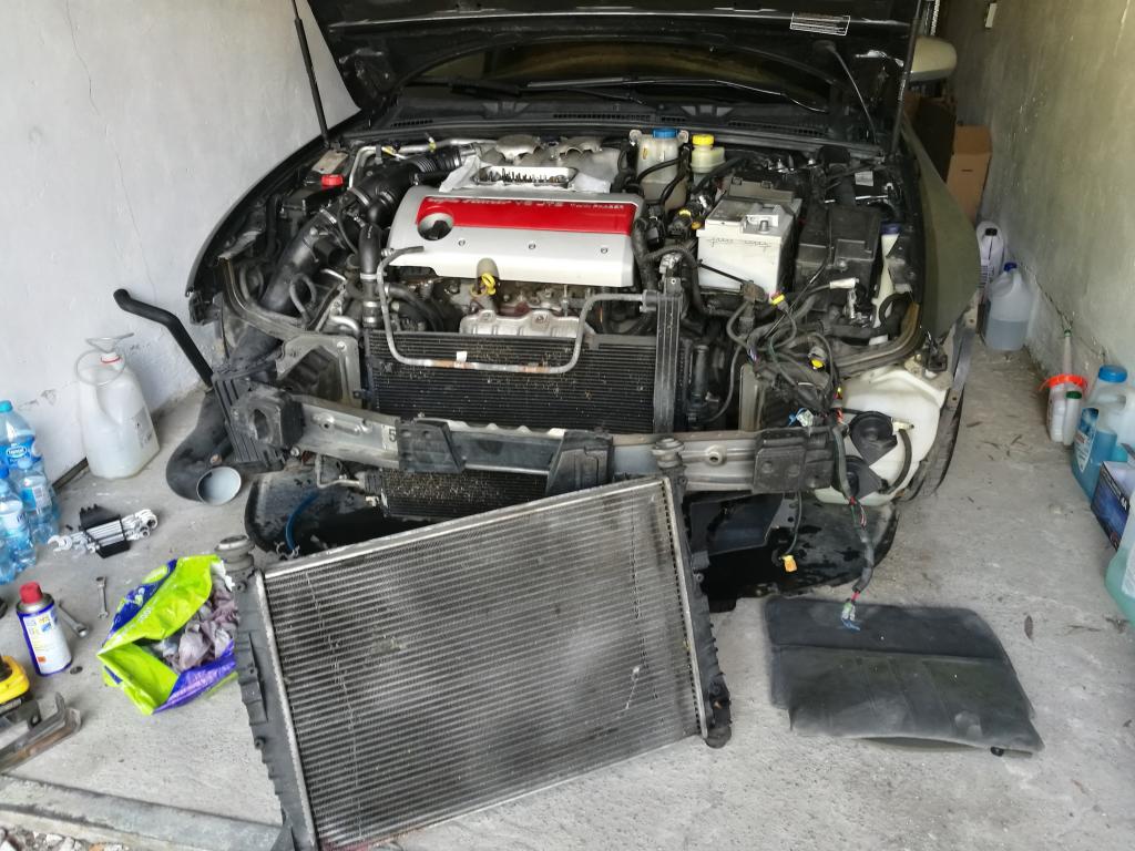

    Jestem po wymianie chłodnicy. Nic specjalnie skomplikowanego, z przodu trzeba zrzucić wszystko łącznie z pasem przednim, belka zostaje. Zostaje chłodnica klimatyzacji oraz płynu wspomagania. Da się wyjąć chłodnicę wody do góry - trzeba tylko wyjmować ukosem, rozpoczynając od lewej strony auta.
    Najwięcej problemów przysporzyło odłączenie złączek przewodów chłodniczych.
    Generalnie tak jak jest opisane w eLearn plus w 3.2 musiałem pozbyć się dodatkowego wentylatora, który chłodzi alternator oraz dolotu powietrza do filtra.

    Czyli jednak się da górą... Przepraszam, że wprowadziłem w błąd. U mnie coś poszło nie tak, bo w żaden sposób nie chciała iść do góry, ale nie jestem w stanie przypomnieć sobie co było problemem.

    Wspomniana chłodnica układu wspomagania rzeczywiście nie pomaga Dało się ją lekko odchylić i wyjąć chłodnicę wody pod ukosem.
