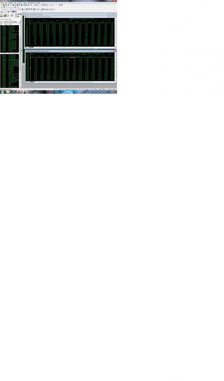

    Domyślnie Pękające głowice w 2.4 JTDM
    Kurde źle mi wkleja
Nazwa:	wypalanie.jpg
Rozmiar:	17.3 KB
    Ostatnio edytowane przez criss ; 21-08-2018 o 19:22 Powód: edit
