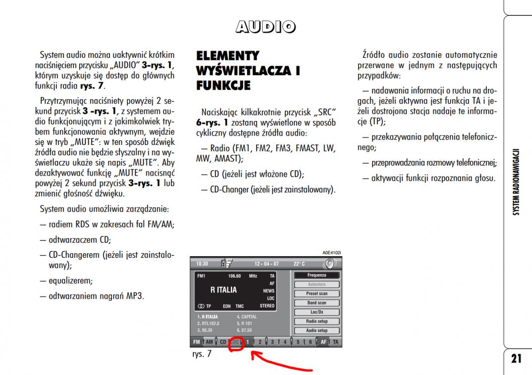

    Ta zmieniarka ma udawać zmianiarkę fabryczną, czyli nie jest dostępna jako AUX ale jako CDC w menu Audio, czy jak je tam zwał. Tam gdzie można wybrać Radio CD itp z dolnego paska.
    Yatur itp to emulatory fabrycznej zmianiarki - dlatego masz np dostęp do sterowania z kierownicy, zmienianiem utworów itp itd. Pod Aux to możesz conajwyżej podpiąć zwykły kabel, ew jakiś odtwarzacz mp3 i to faktycznie nie zawsze musi działać. Są radia którym się da to uruchomić oprogramowaniem, ale gwarancji nigdy nie ma.

    Kolega Hideto wyjaśnił chyba wszystko
    U mnie nie ma wywołania AUX, zresztą nawet nie ma gniazda AUX, obecnie mam je dzięki zmieniarce, ale całkowicie z niego nie korzystam - w zasadzie korzystam jedynie z karty SD, 10 katalogów, po 99 plików w każdym, gdzie jako plik możesz sobie wgrać całą płytę, albo ile tam chcesz (oczywiście wówczas nie masz opcji wybierania poszczególnych utworów)... jest w czym wybierać
    Uaktualnienie zrobiłem bez najmniejszego problemu - "nie taki diabeł straszny, jak go malują", trzeba tylko mieć dobrą instrukcję - poczytaj wątek, do którego link wstawiłem, tam jest wszystko na ten temat

    Po aktualizacji softu AUX również się nie pojawi Aktualizacja generalnie jest tylko kosmetyczna.
