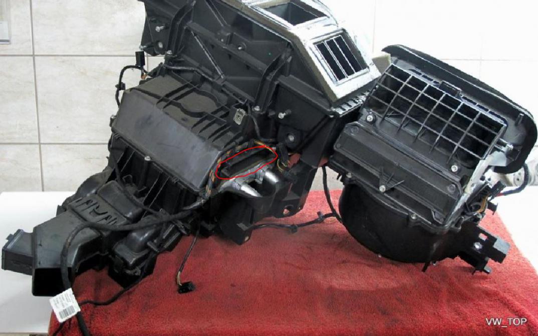

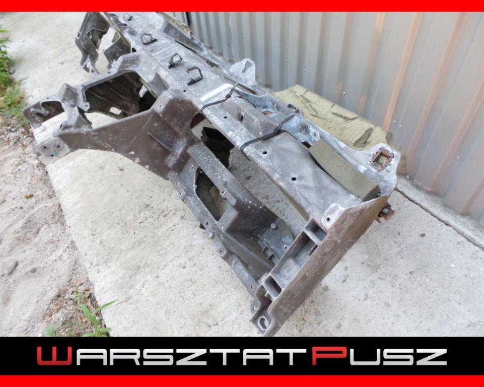

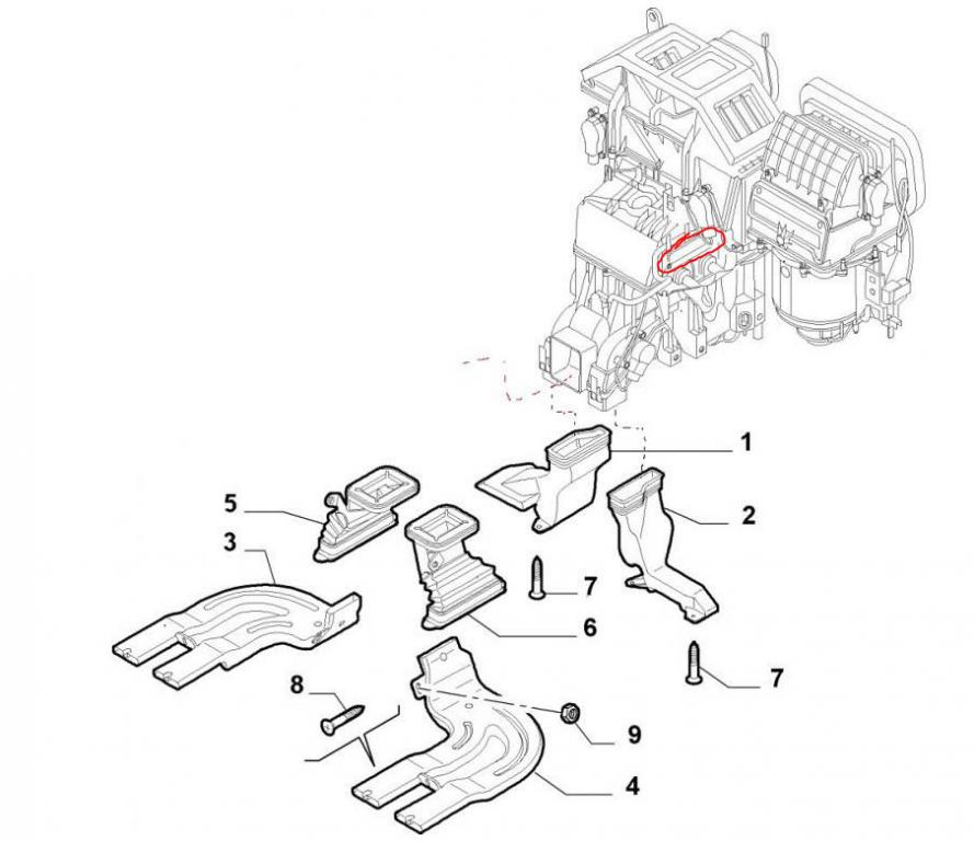

    Nie ma szans dołożyć tego bez wyciągania całego wnętrza. Tak wynika z mojej analizy zdjęć i z poszukiwania miejsca montażu. Trochę porozbierałem auto i pogrzebałem w poszukiwaniu miejsca na nagrzewnicę i moim zdaniem metalowa konstrukcja przeszkadza w montażu, jest prawie dokładnie w miejscu gdzie trzeba wsunąć PTC. Tu masz trzy zdjęcia, źródło allegro.pl:
Nazwa:	2_f.jpg
Rozmiar:	102.3 KB
Nazwa:	Przechwytywanie_zjecie.jpg
Rozmiar:	94.0 KB
Nazwa:	nagrzewnica.jpg
Rozmiar:	57.8 KB

    Dzięki za zdjęcia, poszukałem w starszych wątkach i rzeczywiście tak to wygląda. Zastanawiam by było to bardziej profesjonalnie to, podpiąć wodne grzałki pod sterowanie climatronica, gniazda na przekaźniki powinny być gdzieś pod schowkiem? Może ktoś wie jaka jest pełna nazwa przekaźnika czy można tam wrzucić jakiś zamiennik, jak zareaguje centralka na zamiennik? W ostateczności zdecyduję się na sterowanie układem do świateł dziennych >12.5V + termistor np. na 70 stopni.
