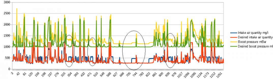

    W zasadzie miałem to wrzucić w temat o korektach wtrysku, bo przejażdżka miała na celu zapis korekt, ale przy okazji wyszło co innego.
    Otóż dopiero co wykonałem następujące czynności:
    - wyczyściłem dolot od przepływki aż po głowicę
    - usunąłem klapy (kolektor plastikowy)
    - uszczelniłem dolot - klapki wirowe, nowe oringi, nowe opaski
    - zaślepiłem całkowicie EGR
    Istotne jest, że EGR nie został jeszcze wyłączony w kompie (tłumaczy to niezgodność mas powietrza, ale nie tłumaczy doładowania).
    Powyższe bardzo korzystnie wpłynęło na osiągi auta, jednak nie zmieniło faktu, że silnik klekocze jak stary autokar. Postanowiłem więc zarejestrować korekty wtryskiwaczy, które wyszły (wedle mojej wiedzy) w zasadzie bardzo dobrze - załączone.
    Co jeszcze wyszło i co jest gwoździem programu, to ciśnienie doładowania. MAP sensor wymieniłem jakiś czas temu na pozmianowy i wszystko było w porządku, natomiast po akcji "kolektor" opisanej powyżej, miałem wrażenie, że przez cały czas jeżdżę na wyższym ciśnieniu doładowania niż poprzednio. Potwierdziło się to dzisiaj przy pomocy FESa - turbina czasem ładuje tyle ile chce komputer, ale przeważnie (zwłaszcza po odjęciu gazu) ciśnienie boost jest o 400 - 800 mbar większe od oczekiwanego. Co więcej, kilka razy widziałem boost rzędu 1700 mbar, podczas gdy komputer oczekuje (zgodnie z serią) maksymalnie 1380mbar doładowania - po jeździe na ok. 2000-2500 RPM i mocnym dodaniu gazu. Nawet przy równej jeździe z prędkością np. 90km/h gdy komputer pokazuje doładowanie oczekiwane rzędu 100mbar, to turbina ładuje np. 800mbar-1000mbar.
    Nie chcę nic sugerować więc nie napiszę co o tym myślę ja, ale proszę o wypowiedź fachowców, m. in. @sdero.
    Cyferki w załączeniu.
    Obciążenia były robione na 4 i 5 biegu na tyle na ile to możliwe (automat oraz zakręty na S11 za ciasne powyżej 180).
    Attached Files Attached Files

    maly czyli wg Ciebie ciągle wysokie ciśnienie doładowania (mimo, że "na ucho" turbina pracuje tak samo jak wcześniej) jest normalnym objawem i jest wynikiem jedynie uszczelnienia układu? A co z chwilowym doładowaniem rzędu 1700mbar gdy ECU życzy sobie tylko 1380mbar? Moje podejrzenia skierowały się na kierownice VGT, chociaż sprawdzałem "ustnie" i gruszka oraz cięgno pracują a zawór overboost czyściłem (filterek) i wg mnie pracuje poprawnie. Z resztą jest wykres.
    Aha, zapomniałem nadmienić, iż w dolocie jest b. duża ilość oleju, ale wszystko wskazuje na to, że to nie turbo sika, tylko tyle wali z odmy przed turbo. Dlaczego - nie wiem. Może jest to istotny szczegół

    Mam - jeszcze na starym MAP sensorze, który pokazywał 200mbar za dużo (typowa usterka, przedzmianowy sensor). Załączone.
    Przed naprawą i czyszczeniem na pewno nie było tak jak teraz - głównie pewnie przez nieszczelności w kilku miejscach: ośki klapek sikały czarną mazią, tak samo łączenie rury IC z klapą gaszącą; o raz przez zwalony EGR (szarpało). Po uszczelnieniu tych miejsc na postoju usłyszałem, że gdzieś jeszcze powietrze ucieka bokiem (piszczało po przegazowaniu). Dlatego wymieniłem pozostałe opaski (wyjście z turbo i obie strony IC) na takie szerokie skręcane (mniej więcej takie ).
    Teraz Alfa jeździ jak szatan, jakby dostała czipa, ale trochę przestraszyło mnie to doładowanie - ciągle za wysokie a w pikach to już w ogóle poza skalą. Wcześniej nie było tak jak teraz, że wskazówka od boosta staje w pion bo opiera się na 1.6 - wcześniej maks wskakiwała na 1.4-1.5 i natychmiast spadała poniżej 1.4. Również wcześniej przestawała ciągnąć powyżej 3000 RPM (a tylko zaczynała bardziej klekotać) a teraz ciągnie idealnie do "odcinki" - czyli tyle, ile pozwoli skrzynia, gdzieś ponad 4000.
    Tym niemniej pięknie pompuje, nic tylko zwiększyć dawki paliwa, ale trochę boję się ukręcić turbinkę (jak jeden z kolegów po czipie na A1).

    Cytat Napisał @sdero Zobacz post
    Masy są zawyżone?
    Oczekiwana wyższa niż rzeczywista, bo EGR nie dodmuchuje. Taka moja konkluzja.
    Niestety format logów jest pełen krzaków
    Nie wiem dlaczego, ale FES tak mi eksportuje pliki - z zakodowanymi średnikami. Załączyłem poniżej poprawione pliki.
    Jesteś pewny, że ten MAP jest dobry ? Że nie przekłamuje ?
    Jestem pewny, że nie był dobry, bo tak jak pisałem te z wykresami to były stare logi, na wadliwym MAPie, który zawsze pokazywał +200mbar (czyli jedna kreska doładowania nawet na zgaszonym silniku )
    Poniżej załączone są logi nowe, z dobrym MAPem (pozmianowy) i z modyfikacjami z pierwszego posta.
