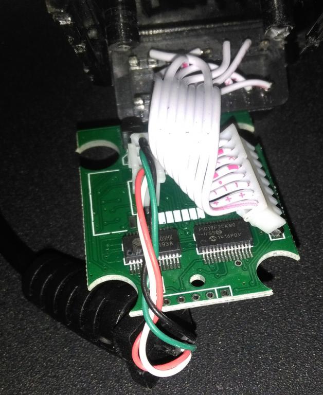

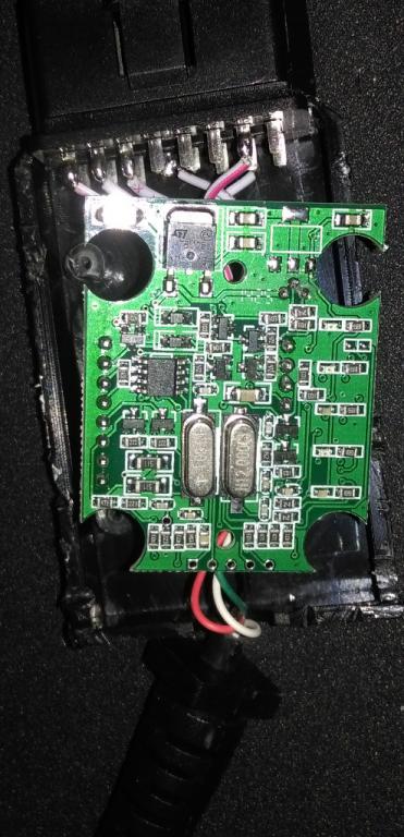

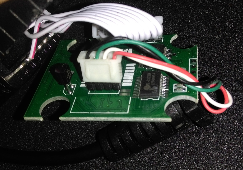

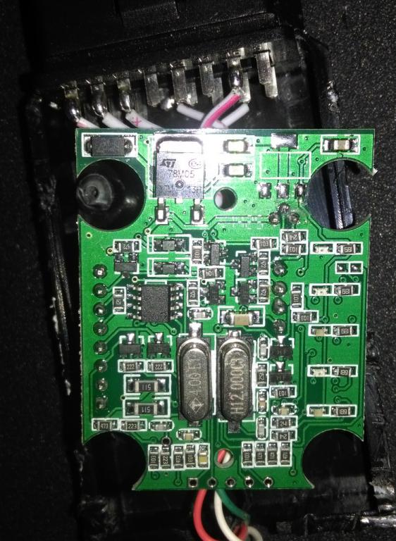

    Tylko ELM odczytasz błąd sterownika poduszek. Więc coś robisz źle (za pewne masz nie przerobiony ELM - usuń rezystor)

    criss
    zrób zdjęcie ELMi wrzuć na forum

    Ni jak nie wiem jak go rozebrać? Może ktoś pomóc? Na "chama" rozdzielić go?
    Mam ten:
    https://www.google.pl/search?q=elm+3...1Rhiu49vXvM%3A
    04 2009
    SD ( Dąbrowa Górn. )
    14,782
    srubka pod naklejka
    Użytkownik Alfa i Omega
    02 2014
    podkarpackie
    Alfa Romeo 159 SW 2.0 JTDm
    335
    Na to bym nie wpadł. Dzięki!
    Zaraz wrzucę zdjęcia
    co usunąć?
