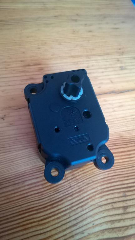

    Wyjąłem dzisiaj dolny lewy silniczek, żeby sprawdzić czy działa. Po przełączaniu na panelu góra, na twarz i dół ten silniczek w ogóle się nie rusza. również przy zmianie siły nawiewu ani drgnie.
    Przy próbie ruszania tym sworzniem, który wychodzi z silniczka to ani on drgnie. Czy to normalne zachowanie?

    Dodam tylko zdjęcia.

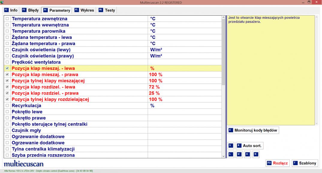

    Pojawiam się ponownie po chwili walki i podłączeniu się do komputera.
    Zrobiłem test nawiewów - teoretycznie wszystkie działają, bo słychać było jak chodzą. Nie udał się tylko test "Nastawnik mieszalnika (lewy)", ale on raczej nie odpowiada za sterowanie nawiewami pasażera.
    Potem podłączyłem się do parametrów silniczków i tak wyglądają parametry po ustawieniu nawiewu u pasażera "na twarz".

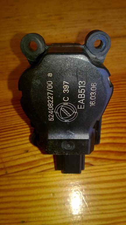

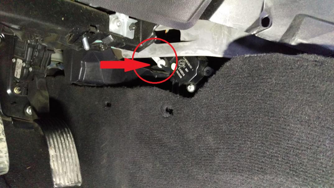

    Witam chciałbym się podpiąć pod temat bo też mam problem z ogrzewaniem;/ nie grzeje mi strona kierowcy cały czas leci zimne powietrze kiedy po stronie pasażera temperatura z kratek jest taka jaką zadam na wyświetlaczu byłem u znajomego pod kompem i wszystkie siłowniki działają...reagują na zmiany na panelu wiec obstawiam że któraś z klapek sie połamała/spadła? i słowniczek śmiga na sucho nie ruszając klapki dlatego nie widać nic na kompie
    Powiedzcie proszę gdzie może znajdować sie klapka odpowiedzialna za sterowanie ciepło/zimno lewej strefy? czeka mnie rozbieranie calej deski czy dostanie sie do niej od schowka pasazera? marznee!
    ogrzewanie już śmiga dzisiaj miałem wolną sobotę i posiedziałem trochę rozebrałem schowek pulpit i juz miałem zabierać sie za całą deske kiedy po odkręceniu osłony która jest w tunelu na nogi pod airbagiem na kolana ta mocowana na plastikowe śruby ukazał mi sie kolejny silniczek nr 52408226/00 i tak jak zakładałem na początku ta biała dźwignia spadła z jabłuszka wiec dla potomnych ten siłownik odpowiada za sterowaniem ciepło/zimno lewą strefą
