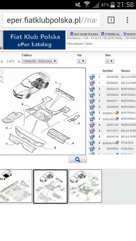

    znalazlem rysunek
    ale jest oslona nr4
    i nakretki jakies nr 13

    04 2009
    SD ( Dąbrowa Górn. )
    14,782
    czy moze chodzi o czesc z sgr 70006 ?
    to zerknij w dzial 70006
    nadwozie blachy /podloga / tam jest to cos z nr czesci
    na rys nr 3

    chyba o ta 3 ci chodzi no ale na tel to slabo widze wiec potwierdz :-)

    Dzieki Bocian
    Chodzi o osłonę numer 5 z Twojego pierwszego zdjecia (w kształcie dużego "C" ) ale nie ma do niej żadnych klipsów metalowych do zamontowania. Osłona ma kilka dziur przez które przechodzi bolec przymocowany na stałe do podwozia i zeby sie trzymała to nasuwa sie na bolca metalowa klamrę blokująca. Nie rozumiem dlaczego jej nie ma na tym rysunku.
