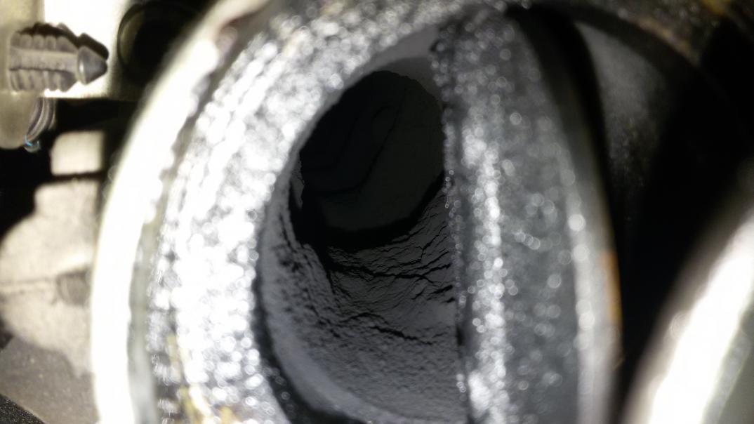

    Cześć Wszystkim po krótkiej przerwie nieobecności. Udało mi się zaglądnąć we wnętrzności samochodu. Kolektor dolotowy jak na zdjęciu, przeczyściłem ile się dało, ale w zasadzie nie było tej sadzy tak dużo. Zdjęcie jest z bliska więc może się wydawać że są tam góry zabrudzeń Mimo wszystko odkręciłem jeszcze czujnik doładowania. Był kompletnie czarny- zapchany tak bardzo, że nie było widać jego oryginalnego kształtu - musiałem posiłkować się googlami żeby wiedzieć jak wygląda i jak go oczyścić mechanicznie Po ponownym montażu auto zaczęło jeździć z powrotem w poprawny sposób tj. bez muła itd.
