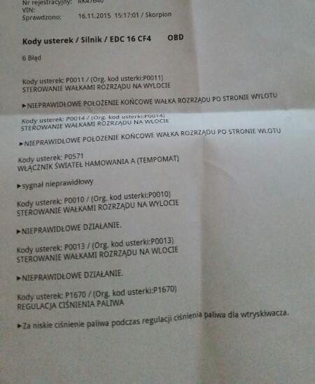

    Cytat Napisał czarna911 Zobacz post
    Tak możliwe . Był na komputerze , skasowali błędy i był spokój . A teraz wszystko się posypało
    Czołem,
    Nie chcę kopać leżącego, ale nie zastanawiało Cię co to za błędy ? Długo tak jeździłeś ?
    około miesiąc. Nie wiem jeszcze co z autem jutro mają dać znać
    Errata, doczytałem. Miesiąc to jeszcze nie ma dramatu. Nie pali na wszystkie gary to się synchronizacja posypała. Ogólnie ścieżka znana, łańcuch, wariatory, elektrozawory, nowy olej. W wątkach jest podane wszystko na tacy. Powodzenia w naprawie. Z celów statystycznych, jaki teraz masz olej zalany. Masz jakaś wiedzę o historii serwisowej tego auta ?

    Witam ponownie . Dopiero dziś wiem co i jak .Rozebrali sprawdzili rozrząd, łańcuch, napinacze i o dziwo wszystko jest w porządku . Silnik ok. Do roboty jest kompletne koło dwumasowe , uszczelka silnika , dziurawa skrzynia . Szacowany koszt części plus robota od 3500 do 4000 zł .

    Eee? To skąd te konkretne błędy?

    hmm,
    Ciekawe, a jak tam nagar skoro pół silnika rozkręcili ? Obstawiam elektrozawory ale co ja się tam znam Ciekawi mnie ten dwumas, bo skrzynie rozumiem. sprzęgło też będziesz ruszał Ciekawe co będzie jak po remoncie błędy wrócą

    Na prawdę nie mam pojęcia bo sam kompletnie się na tym nie znam . Twierdzą że drgania , wibracje całego samochodu to od dwumasy . Pytałem konkretnie co z tym rozrządem i błędami . To mówią że jest sprawdzony i nic tam się z nim nie dzieje nie trzeba go wymieniać. Ale mają jeszcze dzwonić narazie części są zamówione na jutro . Mam namiar na mechanika poleconego z forum jest 65 km ode mnie a auto jest rozebrane więc muszę naprawić alfę tu na miejscu ..
    Gdzie tu sens gdzie logika ? To skąd te błędy ? Niech przynajmniej dolot i elektrozawory z nagaru poczyszczą
