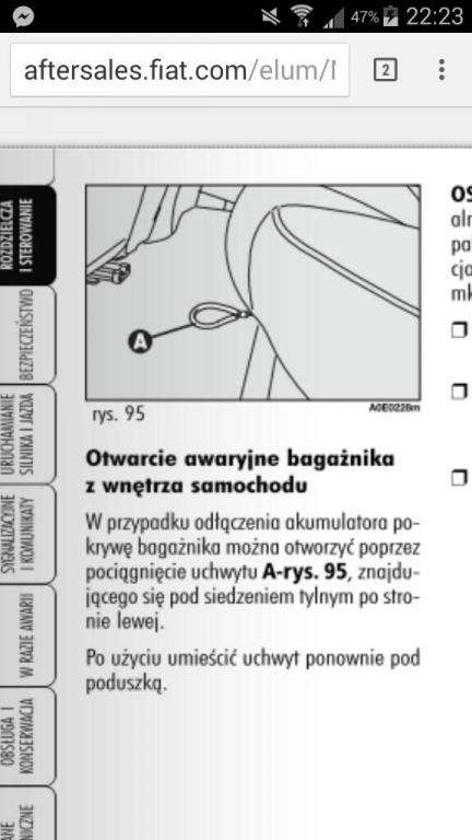

    Pod tylnym siedzeniem jest linka do awaryjnego otwierania bagaznika

    sebastianc, pod którym tylnym siedzeniem mógłbyś bliżej opsiać to miejsce ?

    Powinna być z lewej strony. Pod siedziskiem

    o tutaj
Nazwa:	uploadfromtaptalk1449091406218.jpg
Rozmiar:	40.5 KB

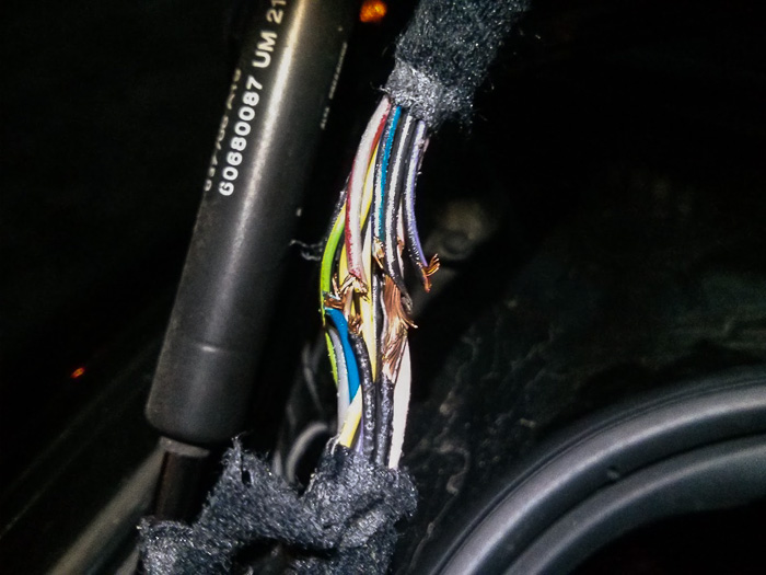

    Miejsce za kierowcą, szukaj pod kanapą, bliżej drzwi.
    Jak już otworzysz, to sprawdź wiązkę, u mnie tak wyglądała:
Nazwa:	IMG_20150829_200006.jpg
Rozmiar:	122.8 KB
    Użytkownik Romeo Avatar Black Wolf
    11 2015
    Sochaczew
    Była 159 był c5 jest mondeo 2.5 v6
    581
    U mnie podobnie wyglądała
    Użytkownik Znawca Avatar karmal
    08 2010
    Częstochowa
    Maserati Ghibli S 3,0 410KM
    1,894
    Również potwierdzam problem z wiązką
