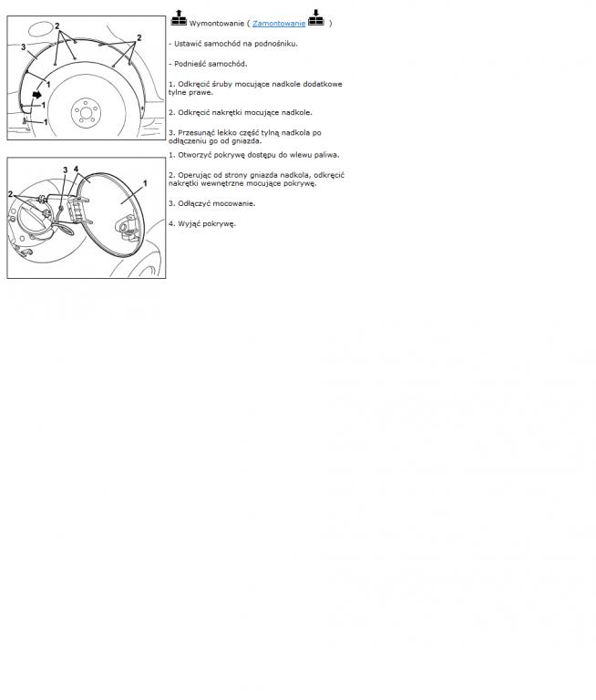

    Dla potomnych : )
Nazwa:	Bez*tytułu.jpg
Rozmiar:	29.0 KB
    9,999
    Cytat Napisał szybson Zobacz post
    klapke wystarczy wypiąć z zawiasu i tyle, chyba że chodzi o wymontowanie całego mechanizmu to nie mam pojecia [emoji14]
    sama klapke zeby wyjac, to trzeba wyjac metalowa zaslepke z gory zawiasu przy klapce (ja uzylem cienkich obcinaczek I podwazylem), potem da sie juz w miare prosto wyjac klapke (nie pamietam jak dokladnie wyjmowalem, ale zajelo mi to 30sek kombinowania bez wprawy I pojecia jak to zrobic, tak wiec na pewno kazdy sobie poradzi)
