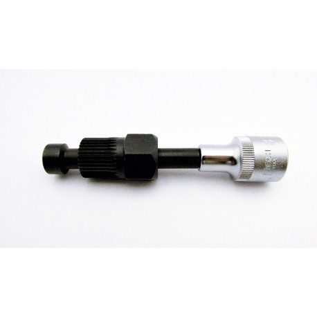

    Owszem ciasno ale gdyby nie idiotyczny pomysł podmiany torxa lub imbusa (gdzie takie rozwiązania mamy w większości osiek alternatorów) na sześciokątną 10-tkę (bo panowie konstruktorzy alternatora do 2,4jtdm takie cuś sobie wymyślili) to nie byłoby takiego problemu.
    Ja dziś próbowałem dorobić takowe przyrządy poprzez skracanie i szlifowanie nasadki "10" , skracanie przedłużki co by to się zmieściło do tej 33-rowkowej blokady... niestety osłabione elementy nie wytrzymywały (a skręcone jest to naprawdę mocno).
    Także informacja dla tych co trafią na ten temat
    to bez takiego specjalnego narzędzia z tej mocniejszej stali
Nazwa:	alternator-clutch-pulley-removal-multi-spline-tool-for-denso-with-hexagon-inside.jpg
Rozmiar:	11.6 KB
    to raczej nie ma co podchodzić do wymiany tej rolki (a swoją drogą to to już jest dłuższe i wyciągnięcie alternatora i tak będzie koniecznością)
