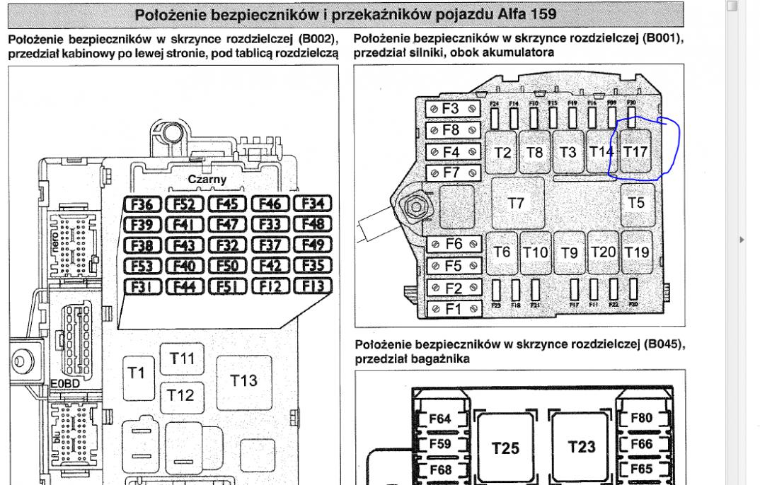

    Witam, czy orientuję się ktoś z Was gdzie umiejscowiony jest przekaźnik spryskiwaczy ksenonów? U mnie nie działają, bezpiecznik sprawny, silnik pompki sprawdzany na krótko - działa.
    Chyba zostaje jedynie przekaźnik do sprawdzenia (lub ewentualnie jeśli jest taka opcja zostały wyłączone w body).

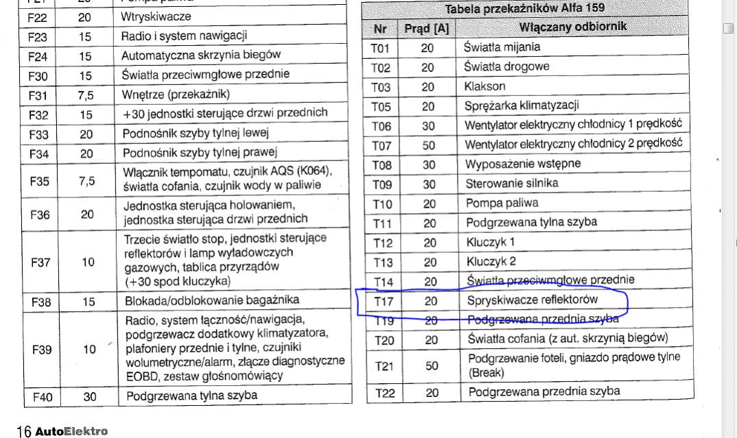

    Witaj
    W Body nie da się.
    Może masz wstawiony tzw. opóźniacz spryskiwaczy reflektorów . Montowali go ci którzy uważali że za często się włanczają razem z tymi od szyb i zbyt dużo im płynu szło. Poszukaj koło zbiorniczka lub pompki.
    04 2009
    SD ( Dąbrowa Górn. )
    14,782
    o tutaj

    zapomniałem dopisać
    pełna wersja tych rozpisek pod linkiem od kolegi w tym temacie:
    http://www.forum.alfaholicy.org/159_...lfy_159_a.html
