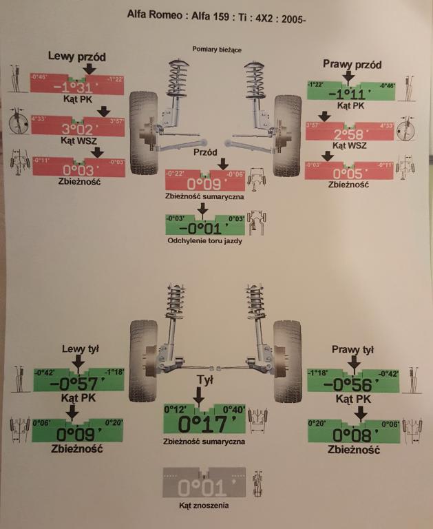

    Które to ustawienia maja być na minus 2' na kazde kolo +/- 5 tolerancji
    Nizej ustawienia moje
    jakby mi ktos zaznaczył ktore to ma byc ustawienie na -2 bede wdzieczny
Nazwa:	20160117_174407.jpg
Rozmiar:	48.8 KB
ID:	189602 tu drugi pomiar u innego diagnosty Kliknij obrazek, aby uzyskać większą wersję
Nazwa:	20160130_145800_resize.jpg
Rozmiar:	125.4 KB

    Pisałem w innym temacie o tym. Też to miałem (z tym, że nie ma Ti). Letnie, z którymi kupiłem samochód też miały scięta wewnętrzną strone. Ogólnie bierznik był niski, więc poszły na śmietnik. Zrobiłem zbierzność (była zła) i jeżdze na nówkach zimówkach, póki co nic nie widze. Mam/miałem też skopany kąt ustawiena koło i kąt wyprzedzenia zwrotnicy. Tego się jednak nie da ustawiać (trzeba by remontowac całe zawieszenie). To też jest odpowiedź na twoje pytanie kamorado - chodzi o ustawienie zbieżnośc na -2 stopnie z tolerancją +/- 5 min (o ile dobrze czytam)

    O to własnie chyba chodzi bo kątów koła sie nie da ustawic bo nie ma regulacji tak samo kąta zwrotnicy, Pozostaje tak jak piszecie zbieżność zrobic jedynie na -2 i obserwowac u mnie jak widac na załączonych zdjeciach zbieżność jest w granicach 0.05 -0.07 pasuje ustawic sztywno -2.00 i zobaczymy.

    Cytat Napisał kamorado Zobacz post
    Zbieznosc kol przednich na kazde kolo minus 2' (czyli -00*02') zbieznosc sumaryczna bedzie -00*04'. I popros o to zeby ustawili tolerancje +/-5' na kolo
    Popros o takie ustawienia w serwisie i obserwujemy, mam nadzieje, ze pomoze. Ja tak mam od srody.
