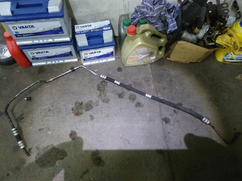

    Panowie szukam czegoś takiegoKliknij obrazek, aby uzyskać większą wersję

    Przepraszam ze pisze post pod postem jednak nie odświeżyło mi tematu po edycji. szukam przewodu jak w poście wyżej. Może ktoś ma na zbyciu lub ma namiar na używkę

    Tez taki potrzebowałem i mało hodliwy temat.. 3miesiace czekałem aż się pojawi

    Kod produktu:
    50504346
    Czy to jest dobry kod - wąż wspomagania do 2,4 JTDM, TI Q4 ?
    Jak zdemontuję starą, to będę miał na zbyciu, o ile nadawała się będzie do zakucia.

    Kupiłem nowy. Prawdę mówiąc pękł dolny ale z racji korozji wolałem wymienić górny również. Nie tani interes ale mam pewność że na zakręcie nie braknie wspomagania.
