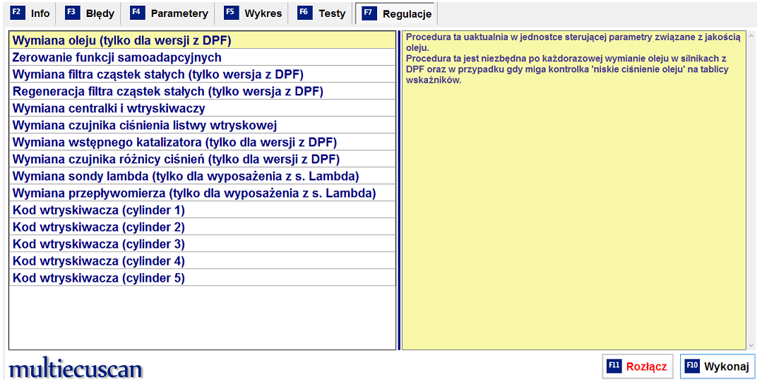

    podpowiedzcie proszę gdzie w MES ustawić dystans do kolejnej wymiany oleju nie ruszając dystansu do kolejnego przeglądu jaki mam ustawiony dla rozrządu.
    Już tłumaczę, otóż wyzerowałem inspekcję olejową i wszystko fajnie tylko widzę, że dystans ustawił się na 50.000km. Zrobiłem to tą opcją
Nazwa:	MESOIL.png
Rozmiar:	187.3 KB

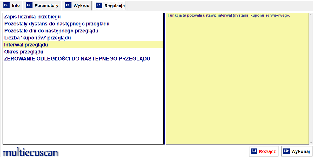

    Teraz w menu Przegląd mam do wyboru dwie opcje:
    - Pozostały dystans do następnego przeglądu
    - Interwał przeglądu
    + podobne opcje tylko z dniach i co robi "ZEROWANIE ODLEGŁOŚCI DO NASTĘPNEGO PRZEGLĄDU"?
    Która z nich ustawi mi interwał olejowy, a która powiedzmy dla innych czynności serwisowych?
Nazwa:	MES.png
Rozmiar:	82.3 KB

    nawiązując...interwał - ustawiasz ilość km do następnego przeglądu np. 15000, 30000, 50000 km, a zerowaniem kasujesz odliczanie czyli jak ustawisz interwał na 15000 i wyzerujesz to odlicza ci 15000 km do przeglądu...będziesz to widział w menu między zegarami...

    To trochę wyjaśnia ale jak przeglądam parametry w body to są tam wpisane dwa niezależnie dystanse dla oleju i "serwisu".
    Nadal nie rozumie jak zmienić jedno nie mieszając w drugim. No chyba, że jak ustawię powiedzmy interwał na 15.000km i nie wyzeruję licznika to to wystarczy?
    Sorki że drąże temat ale chciałbym dobrze zrozumieć to co klikam.
