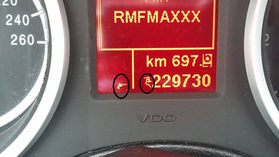

    Witam,
    Na forum nie znalazłem tego problemu, jak słabo szukałem to sory
    Ostatnio pojawiły mi się małe ślaczki/kreseczki na wyświetlaczu, ale po kilku dniach zrobiły się one dłuższe/większe i teraz pytanie czy da się jakoś zapobiec powiększaniu tego, czy jest opcja na usunięcie tego?

    Hej,
    Wymiana wyświetlacza. Pzdr

    1,305
    W 147 czekałem na lato. Robiły mi się takie przy niskich temperaturach a znikały przy wysokich. Poczekaj, może będzie u Ciebie podobnie i przynajmniej odsuniesz w czasie wymianę

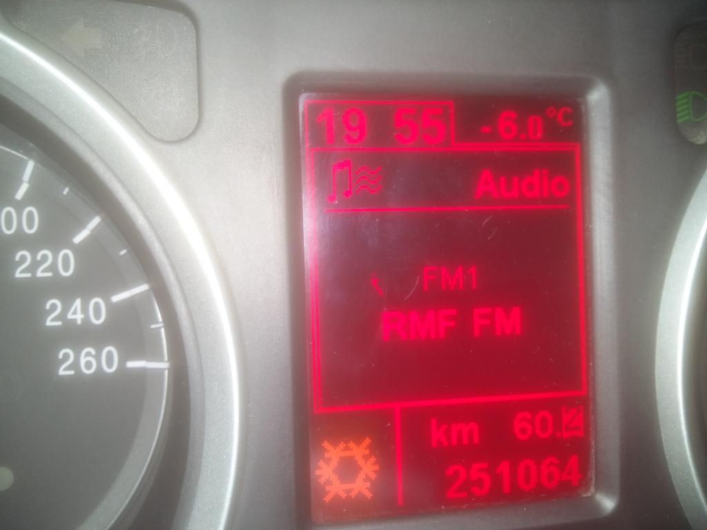

    Witam.... Dwa dni temu byłem w aucie wszystko ok . Dzisiaj odpalam auto a tu kreska.... jest jakiś sposób albo coś zeby sie pozbyc jej ...Kliknij obrazek, aby uzyskać większą wersję

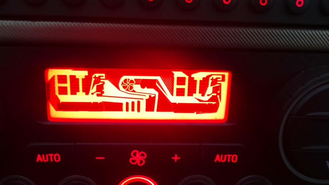

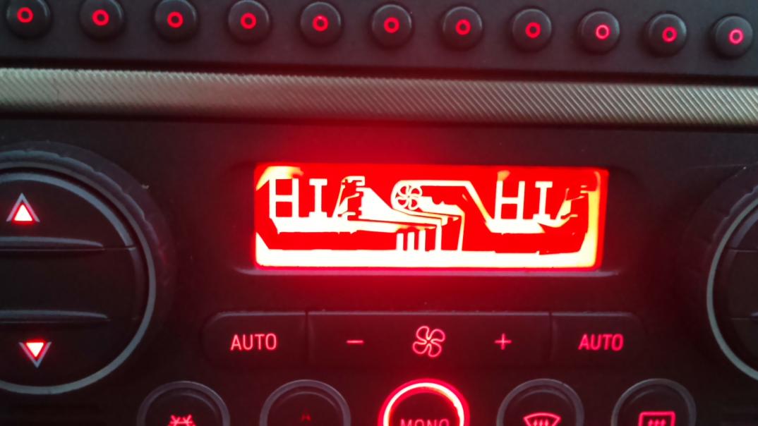

    Mi natomiast wczoraj przestał działać wyświetlacz klimatyzacji. Wszystkie regulacje działają tylko nic nie widać.

    Też tak miałem z wyświetlaczem klimatyzacji

    No właśnie. Dziś już działa bez problemu. To auto zadziwia mnie każdego dnia. Samo się psuje bez przyczyny i samo naprawia.

    niestety u mnie dalej ta kreska jest...

    Teraz są doskonałe warunki dla powstawania wilgoci, co może powodować różne takie usterki
