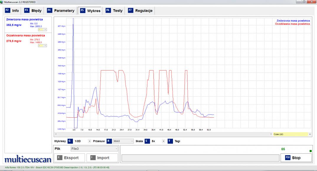

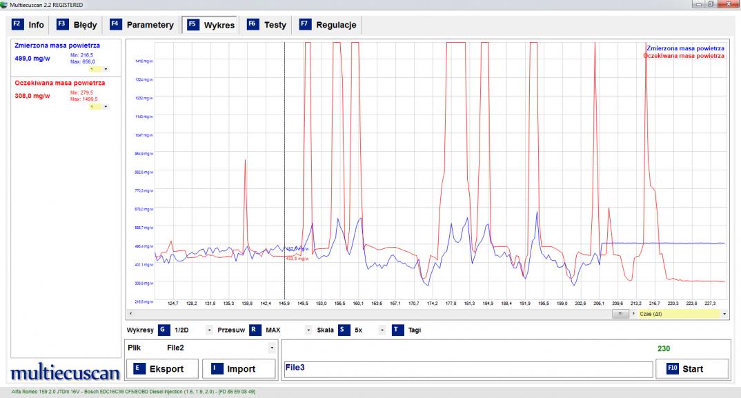

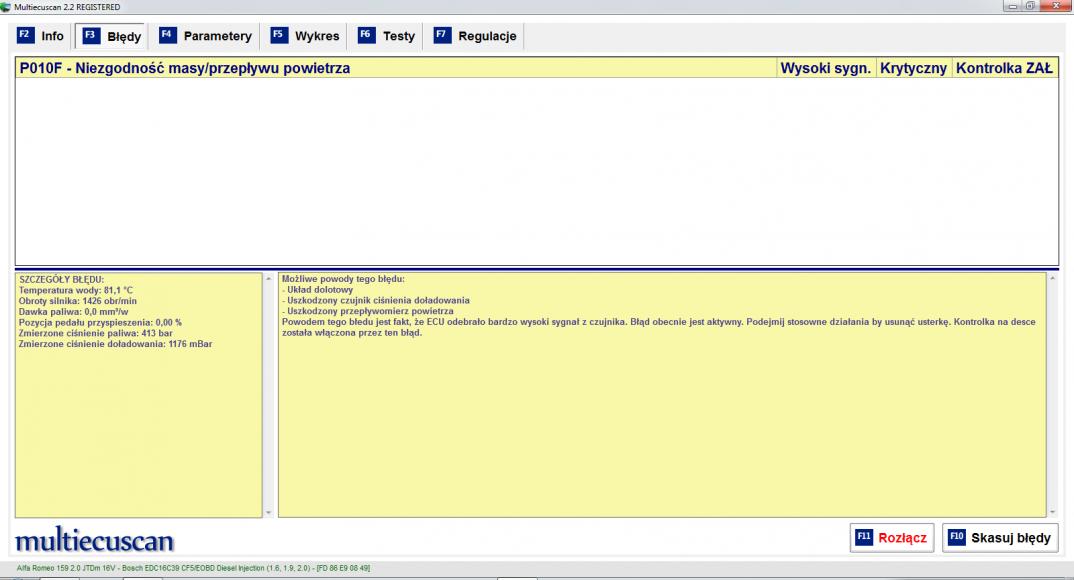

    Kupiłem używaną i niestety też nie chodzi prawidłowo. Co prawda auto jedzie ale muli się strasznie. Załączam logi i błąd.
    Czy to oznacza, że trafiłem na felerną przepływkę i szukać dalej dobrej czy może coś jest nie tak z układem dolotowym? ale skoro po odpięciu jest wszystko cacy to może jakieś kable czy na 100% przepływka?

    Sprawdź stan filtra powietrz, możesz mieć problem po wywaleniu egr źle zrobiony soft może ktoś sie na tym nie do końca zna.

    Filtr nowy a chyba nikt go zle nie zalozyl. Egr wywalilem najpierw bo myslalem że to to. Jak spr czy Soft jest zły? Po jakich parametrach?

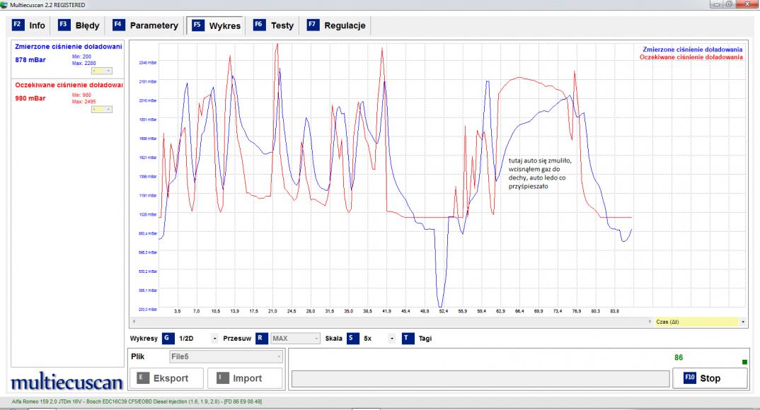

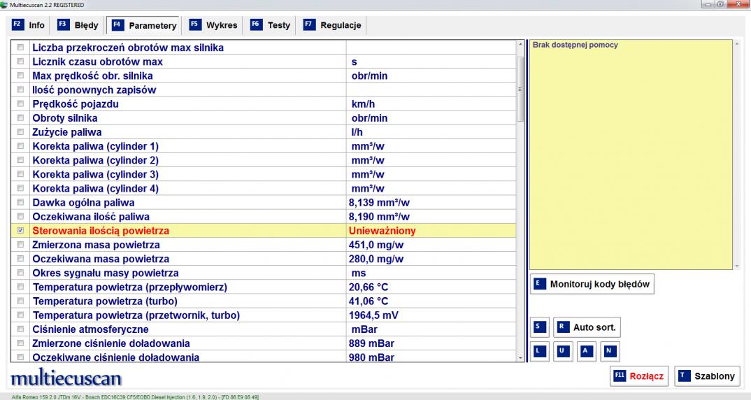

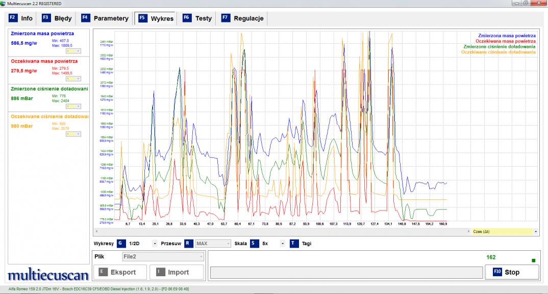

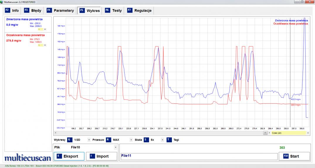

    pojeździłem z kupioną używaną pzrepływką. Różnica w stosunku do mojej to to że jeszcze pojawia się błąd temperatury.
    Wnioskuję, że przepływka jest wadliwa.
    Zalączam wykresy które zrobiłęm dzisiaj z ciekawości.
    Tak zapytam co oznacza "Unieważniony" przy sterowaniem ilością powietrza.

    Nowe kosztują na internecie ok. 650zł, a na allegro są za 480 z gwarancją 24 miesiące co o tym myślicie?
