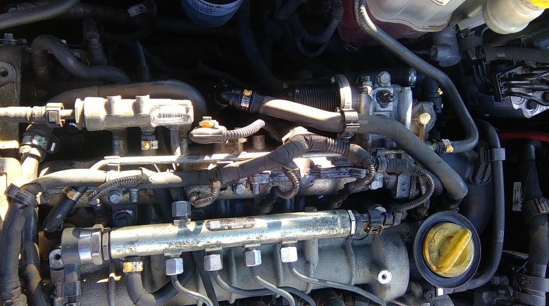

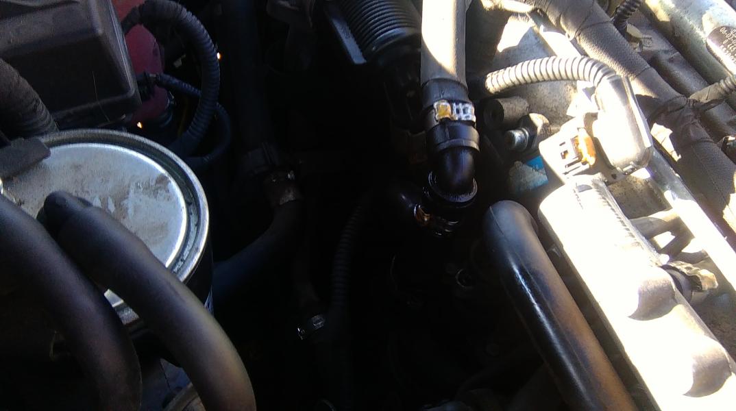

    Witam dziś zauwazylem wyciek w Okolicy góry silnika ze sztywnego węża na zlaczeniu...co może być przyczyną ?. Dodaje fotki wyciek jest na górze silnika czarna rurka , kolanko...Kliknij obrazek, aby uzyskać większą wersję

    Zmęczenie materiału ?

    Zmęczenie materiału. Czego węża, kolanka ? Od czego wg jest ten wąż i co może być przyczyną nieszczelności
    07 2012
    LHR
    Nuova Bravo, 159
    13,769
    Odma. Rurki z biegiem czasu się odkształciły i powstała nieszczelność. Pomaga wymiana fabrycznych opasek na regulowane.

    Mam to samo u siebie. Do tego jednym z węży pluje mi delikatnie do dolotu. Nie puszcza u Ciebie dymka przy odpalaniu zimnego silnika? Na weekend zamierzam wyczyścić odmę i zacisnąć nowe opaski, jak wspomniał kolega wyżej. Zobaczymy czy pomoże i dam znać.

    Rebiszek u mnie dyka nie puszcza, jak zrobisz daj znac czy pomogło
