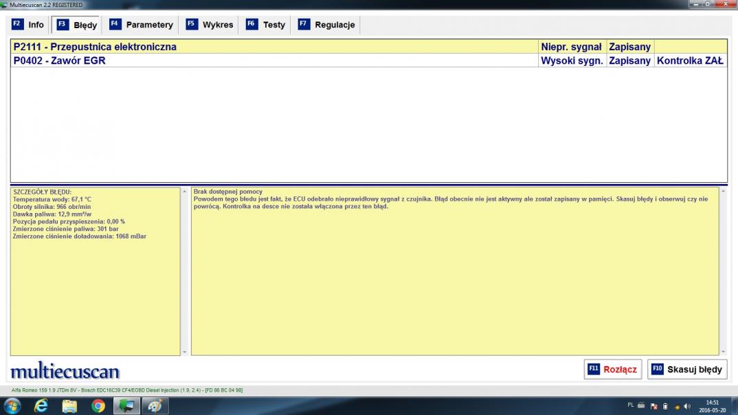

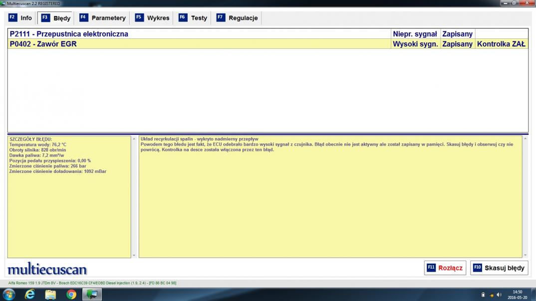

    Witam,
    Wczoraj wieczorem i dzisiaj rano podczas jazdy po mieście autko po prostu mi zgasło... Żadnego szarpnięcia ani nic inne temu nie towarzyszyło. Podłączyłem komputer i pokazało mi dwa błędy, czyli P2111 oraz P0402. Nie wiem czy oba błędy mają coś do siebie, jednakże z tego co wiem oba dotyczą dolotu (EGR i Przepustnica)
    Dodatkowo auto od dołu ma troszkę muła. Pod górkę muszę dodać sporo gazu, turbina pompuje dopiero od około 2 tysięcy obrotów, widać to od razu po wskaźniku doładowania i po wgniataniu w fotel
Nazwa:	blad.jpg

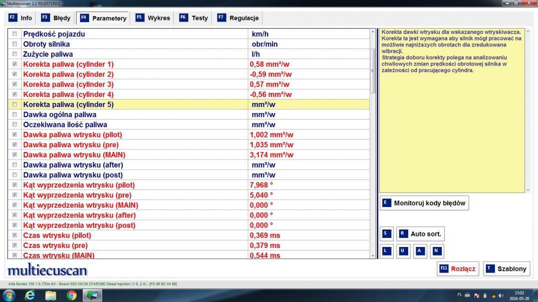

    Druga sprawa, żeby nie zakładać kolejnego tematu, dotyczy korekty wtrysków. Spojrzy ktoś czy jest wszystko ok? Korekty utrzymują się przez cały czas na tym samym poziomie.

    Korekty nieco zawyżone ale powodem tego może być właśnie Egr który pewnie masz uszkodzony i tak zapchany Dpf też może być winny Egr a raczej napewno zacznij od egru wymień wyczyść układ albo go wyłącz w ecu wypal Dpf i sprawdz wtedy korekty.

    Korekty masz dobre.

    W pierwszej kolejności sprawdziłbym przepustnicę - rozbierz, wyczyść (chyba że masz możliwość podmiany na inną). Czasem uszczelnienie puszcza i zalewa w niej elektronikę. Jej przypadkowe zamknięcie mogło spowodować zgaszenie silnika.
    Możesz zaślepić EGR (sam go nie wyłączysz, trzeba go wyprogramować u chip tunera), wtedy wykluczysz jego jako przyczynę usterki. Moim zdaniem wina EGR-u jest mało prawdopodobna.

    Też obstawiam przepustnice poprostu odcielo dopływ powietrza i zgasł. Na zapchanie Dpf nie ma co patrzeć bo teraz masz 103 % ale do tego służy wypalanie, sterowane przez ecu i za niebawem będziesz miał np 15% po wypalaniu. Serwisowe wypalanie nie ma tu sensu

    Czyli muszę wyczyścić przepustnicę i ogólnie "przedmuchać" cały dolot, usunąć błędy i to wszystko? Powiedzcie mi skąd w takim razie wziął się błąd tego egru? Zwykle zabrudzenie?

    Błąd EGR pewnie jest powiązany z nieprawidłową pracą przepustnicy.
