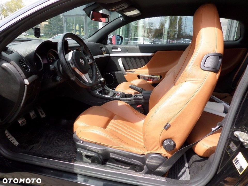

    Witam,
    Mam problem z fotelem kierowcy w Brerze model 2010, (zdj poniżej) fotel się dosłownie ,,kiwa" jak konik na biegunach oraz nie działa system przesuwania (czarna dźwignia), przeznaczona do wsiadania z tyłu...
    PozdrawiamKliknij obrazek, aby uzyskać większą wersję

    Sprawdz czy nie masz czegos pod fotelem typu butelka, parasolka co blokuje mechanizm skladania. Mialem tak kiedys w innej wloszczyznie..

    Właśnie patrzyłem nic. W aso mówią że coś chyba z prowadnicami i chcą rozbierać... i nie wiem czy się zgodzić?

    Mam to samo w swojej Brerze. U Tomka w serwisie w Krakowie twierdzą, że kiwanie fotela to typowa zmora Brery po kilku latach, bo mocowania są nitowane a nie przykręcane i usunięcia tego się nie podejmują. Jeszcze jedna typowa dla belli przypadłość z gatunku: ten model już tak ma. A cięgno odchylania padło mi ostatnio i pewnie tylko linkę trzeba by wymienić. Jak zrobię - napiszę.

    Mam tą samą przypadłość, w konstrukcji fotela odłamał się jeden wspornik pod spodem, trzeba wyciągnąć fotel i przyspawać
    Jak do tego dojdę to wyślę kilka fotek.

    Znalazłem dobrego mechanika w Tarnowie od AR. Gość pracował w lokalnym ASO przez parę ładnych lat po czym otworzył własną działalność. Patrzył na mój fotel i powiedział że przypadłość w Brerze dotyczy nitowań związanych ze składaniem fotela. Miał z daną sprawą styczność i jestem z nim umówiony na przyszły tydzień. Po wizycie dam znać i ewentualnie polecę
