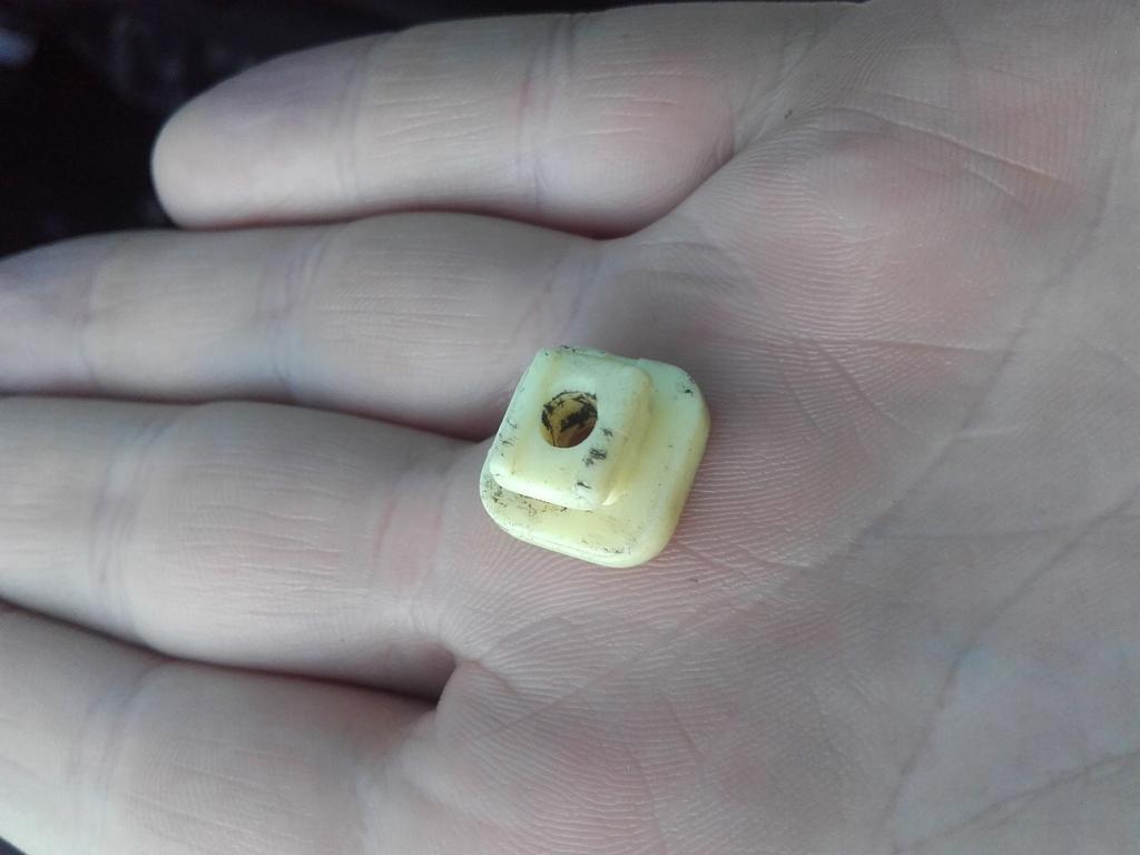

    Witam
    Jadąc autem usłyszałem dźwięk przypominający jak się puści naciągniętą sprężynkę z okolicy pedałów. Na dywaniku znalazłem jakiś plastik którego wcześniej nie było. Od czego to może być?

    Popatrz na pedał sprzęgła.

    Przy pedale sprzęgła dość głęboko jest zamontowana sprężyna, która jest osadzona na dwóch takich plasticzkach. Sprężyna ta potrafi się złamać. Odrazu mówię że da się ją wymienić bez wyjmowania pedałów. Znajdziesz na forum wątek o tym. Samemu udało mi się ją wymienić

    Dzis zagladalem
    Sprezyna peknieta- pedal prauje normalnie. Odbija bez problemu
    Nowa spreyna kupiona w ASO
    Wymiana w tygodniu
