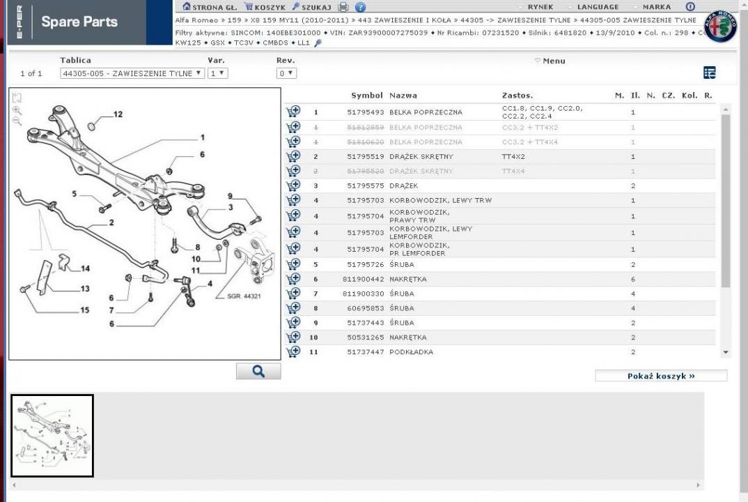

    Montował ktoś łącznik MAGNETI-MARELLI. W autosklep24 są najtańsze z firmowych i najwięcej sprzedanych?
    Czy na pierwszy montaż szły TRW i Lemforder wg tego co pokazuje mi EPER po numerze VIN?
