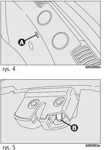

    Dla wersji SW nie ma linki do otwarcia tylnej klapy. Porcedura z instrukcji:"
    OTWARCIE AWARYJNE BAGAŻNIKA Z WNĘTRZA SAMOCHODU
    Aby otworzyć bagażnik z wnętrza samochodu w przypadku rozładowania się akumulatora lub w przypadku wystąpienia awarii zamka elektrycznego pokrywy bagażnika, procedura jest następująca:
    ❒ złożyć całkowicie siedzenia tylne
    (patrz „Powiększanie bagażnika” w
    rozdziale „Deska rozdzielcza i sterowanie”);
    ❒ wyjąć zagłówki tylne;
    ❒ wyjąć śrubokręt z pojemnika z narzędziami i w komorze bagażnika (na przegrodzie tylnej) wsunąć go do gniazda A-rys. 4 i następnie nacisnąć na zaczep B-rys. 5."
