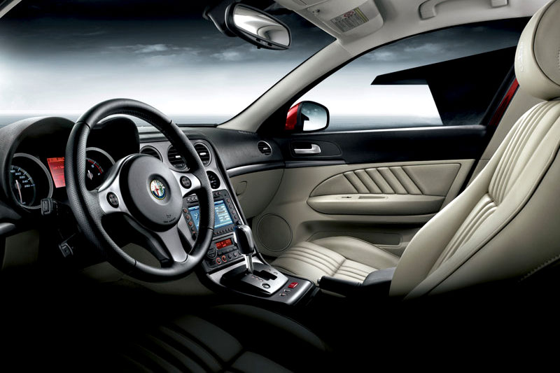

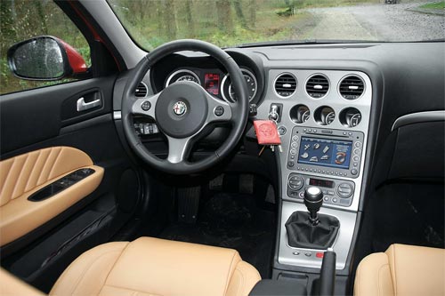

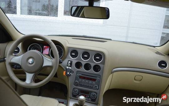

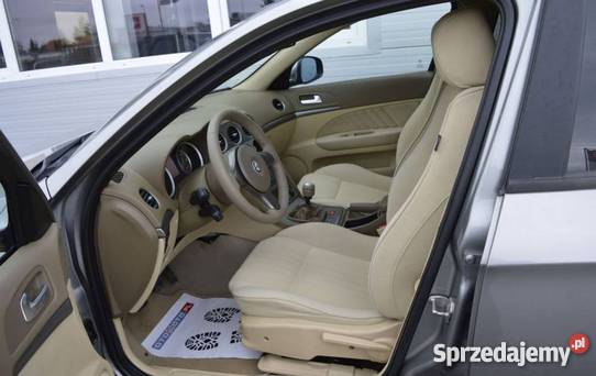

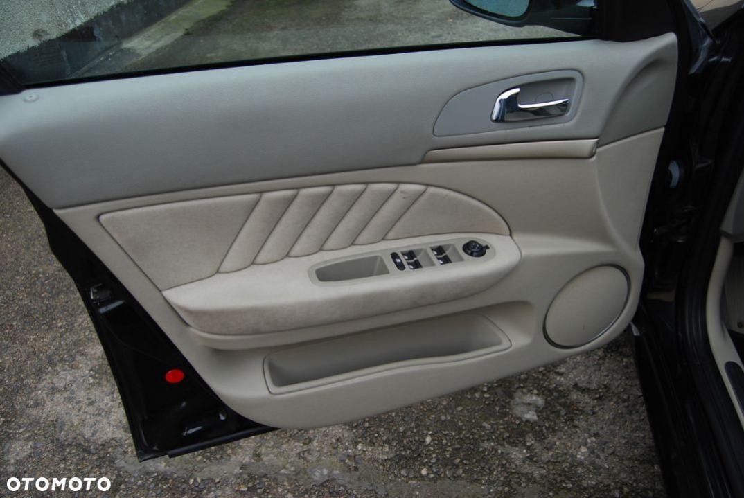

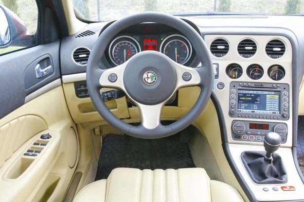

Chodzi mi konkretnie o ramkę (panel sterowania szybami) – pytanie brzmi: czy były jakieś wersje w odcieniach koloru beżowego? Mam jasne wnętrze, tapicerkę skórzaną wg AR Beige 150/445, ale chciałem podmienić ten jeden element z wnętrza new i tu zonk. To co pokazali mi w ASO nijak się ma do koloru, który jest u mnie. Podobnie z ofertą u tanifiat http://allegro.pl/alfa-romeo-159-ramka-panelu-szyb-lewa-bezowa-4-i6209841664.html; musi być chyba coś na rzeczy, bo facet pisze, że panel który sprzedaje jest ciemniejszy od niektórych spotykanych w autach. W odbarwianie ciężko mi uwierzyć, bo wszystkie 4 musiałby identycznie się odbarwiać w każdym samochodzie. Poza tym zaślepka (gumowy dywanik) który mam, pasuje idealnie kolorem do jasnego plastiku. Czy wie ktoś o co chodzi z tymi kolorami?? Do wersji natural 465 szły czarne, wiec skąd ten ciemny beż? Jak nie rozwikłam tego tematu, to będę zmuszony przemalować ramkę farbą do maskowania Desert RAL1019, bo jedynie chyba to tylko ta podchodzi, ale to ostateczność dlatego szukam oryginału.

Ten szary kolor to to co masz na drugim zdjęciu.
Jest jeszcze beżowy taki jak na pierwszym zdjęciu i czarny
Ten plastik co jest na pierwszym zdjęciu jest identyczny z tym co mam (jasny beżowy), drugie foto, to właśnie beżowy, ale ciemny beżowy. Taki pokazali mi w ASO, do szarych tapicerek szły szare plastiki (wykończenie Grey 127/tapicerka 439). Chyba, że się mylę. Mi chodzi o to, czy były dwa rodzaje beżowego - jasny i ciemny?

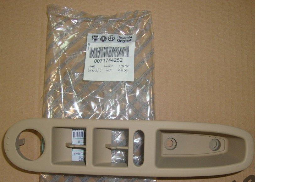

ASO w tym temacie rozkłada ręce. Dostępny jest tylko nr 71744252 (Beige), a to nie ten co trzeba.
Grey
Te ciemne beżowe plastiki, to wg mnie szły do tej wersji tapicerki:
u mnie wygląda to tak:

Dane z eper:
71744250 – col-080 kolor czarny
71744251 – col-061 kolor jasno-szary
71744252 – col-050 kolor beżowy
Kolor jasno-szary tylko do rocznika 2010.
Dane z eper:
Polakieruję.
Sprawdziłem wszystkie, żaden z tych wg epr nie pasuje do jasno-beżowego wnętrza.
Jak napisałem w poście3 71744252 to ciemny beżowy.
